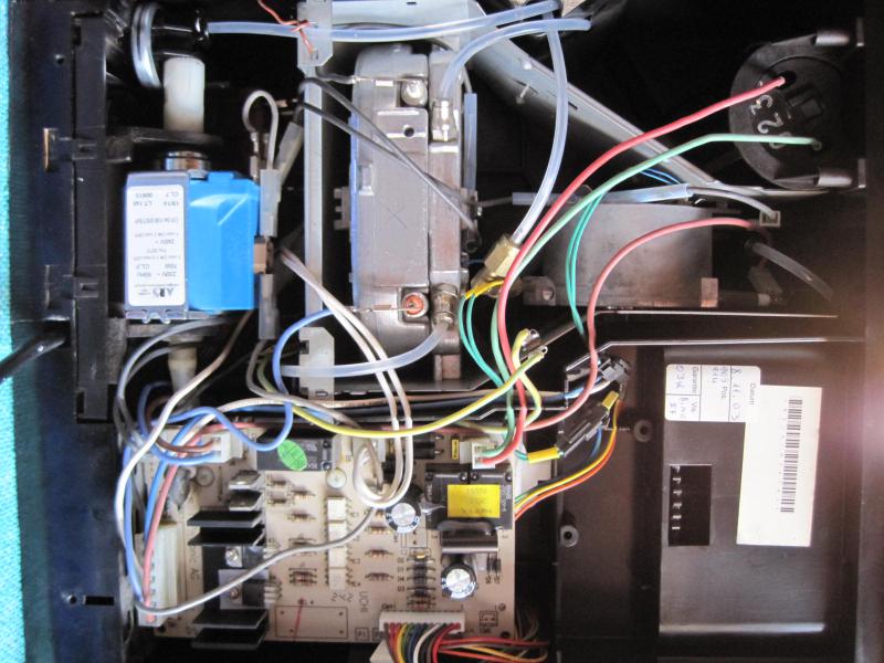

Es ist aber so, daß meine S75 kein Auslaufventil besitzt (siehe Anhang "Jura-Impressa-S75_Rückans_1.JPG").
Sie wurde uns Mitte April 2004 durch den Jura Zentralservice Singen als Garantietausch bzw. Vorführgerät
mit 9 Bezügen zugesendet. In anderen Foren habe ich auch schon davon gelesen, daß die Besitzer von einer
S75   k e i n  Auslaufventil besitzen !? Egal - sie hat ja ca. 15500 Bezüge mehr oder weniger problemlos
funktioniert.

Das was du für 159€ bekommst ist die Leistungselektronik. Die Steuerung wirst du nur bei Jura bekommen (Pauschalreparatur für die S75 bei Jura 255€) oder evtl. gebraucht in der Bucht.
Oben unter dem Deckel ist ein Schlauchverbinder in den man gegen ein Auslaufventil tauschen kann. Hab ich auch schon gemacht.

Frage: wo sitzt denn die Steuerungsplatine? Hinter dem Leistungsprint oder hinter dem vorderen
          Gehäusedeckel? Die 255,- Euro werde ich nicht investieren, da es sich bei der Maschine
          nach 12 Jahren einfach nicht mehr lohnt. Dann gibt es lieber eine neue .....
          Deine Bemerkung ".. oder evtl. gebraucht in der Bucht.." verstehe ich leider nicht. Was ist damit
          gemeint?
Das mit dem Einbau eines Auslaufventils hört sich nicht schlecht an. Wird aber wahrscheinlich mein Problem
leider nicht lösen. Wie gesagt, die Maschine lief 12 Jahre ohne Auslaufventil und "spinnt" erst in der letzten Zeit.
Du fragtest noch "Meinst du die Einschaltspülung oder wenn du auf die Spülentaste drückst?".
Antwort: ich meine den Spülvorgang nach dem Einschalten der Maschine (nachdem "Bitte warten .."
             bzw. "Gerät spülen" kommt) und ich die Spülentaste betätige. Dann kommt manchmal gar kein Wasser.
             Wenn ich dann den Netzstecker ziehe und die Maschine wieder einschalte, kommt nach dem
             Betätigen der Spülentaste das Wasser aus dem Auslauf sofort in der gewohnten Menge.
