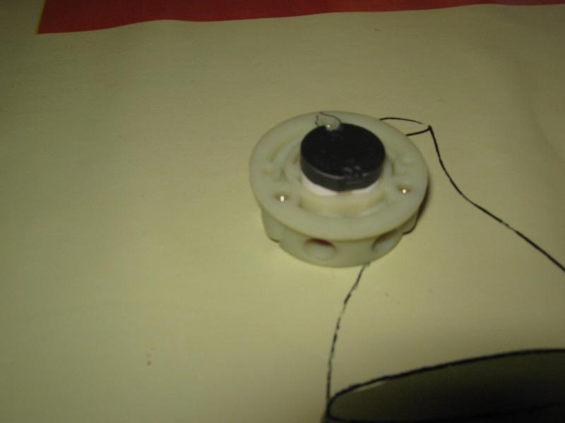

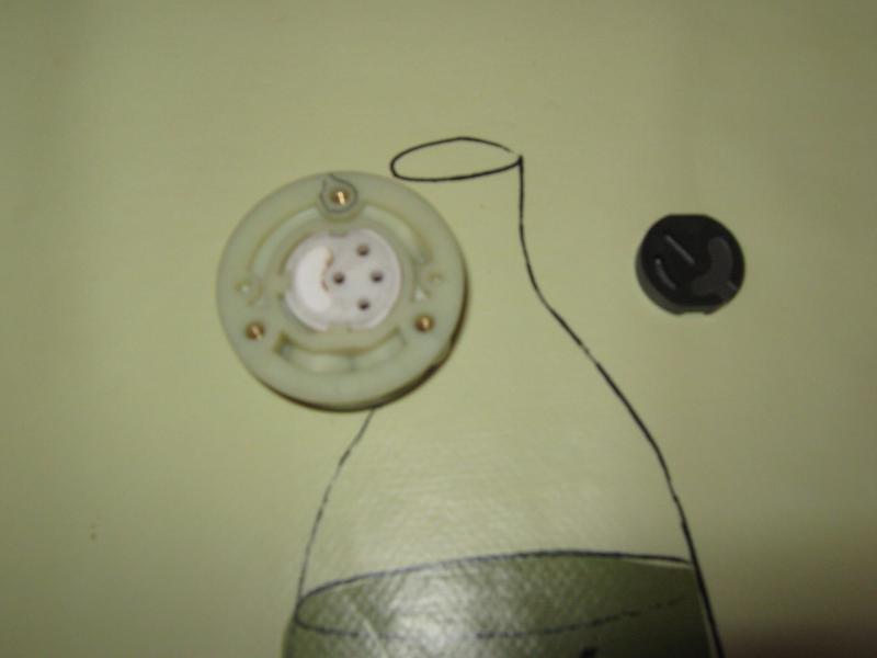

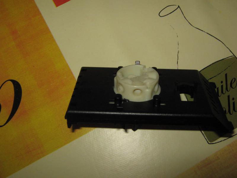

Bild 1-3 zeigt das Ventil nach und nach zusammengesetzt, das durchpusten der Leitungen geht ganz prima

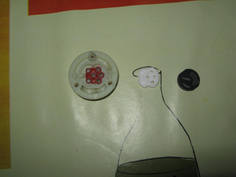

Bild 4 zeigt das Ventil eingebaut und angeschraubt; kann man die Schrauben auch zu fest anziehen??
Bild 4
Ich würde den Zuleitungsschlauch anschließen. Nochmal kontrollieren ob die Schläuche richtig angeschlossen sind. Dann einen Schlauch dran machen und schauen ob Wasser vom Zugang zum 1. Auslaufschlauch geht. Funktioniert das nicht, dann stimmt etwas nicht mit dem Keramikventil oder es sitzt Schlauch in einem Kalk drin. Eventuell mal mit Entkalker probieren und Heißwasser beziehen. Letzte Möglichkeit wäre eventuell das die Pumpe nicht genug Druck aufbaut, was auch ganz selten mal vorkommt. Dann kann man noch das Magnetventil prüfen., ob dieses Wasser durchlässt.
Allerdings halt nicht genau zu sagen an was es hängt ohne das Gerät überprüft zu haben.
(20.01.2016, 17:18)Kaffeestudio-Lamb schrieb: Ich würde den Zuleitungsschlauch anschließen. Nochmal kontrollieren ob die Schläuche richtig angeschlossen sind. Dann einen Schlauch dran machen und schauen ob Wasser vom Zugang zum 1. Auslaufschlauch geht. Funktioniert das nicht, dann stimmt etwas nicht mit dem Keramikventil oder es sitzt Schlauch in einem Kalk drin. Eventuell mal mit Entkalker probieren und Heißwasser beziehen. Letzte Möglichkeit wäre eventuell das die Pumpe nicht genug Druck aufbaut, was auch ganz selten mal vorkommt. Dann kann man noch das Magnetventil prüfen., ob dieses Wasser durchlässt.
Danke erstmal, ich vermute einfach mal, dass das Keramikventil defekt ist; beim Zusammensetzen des Ventils scheint sich das schwarze Magnetteil ein wenig zu verschieben und kein Wasser mehr durchzulassen, oder das KEramikteil verschiebt sich. Gibt es die Möglichkeit, diese beiden Teile als Ersatzteile zu beziehen, oder muss gleich der ganze Schalter getauscht werden?
Wenn du keinen Ärger mehr möchtest, baue ein neues Teil ein!
