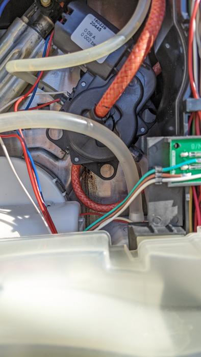

Hatte auf verdacht jetzt mal ein neues Flowmeter und eine neue Pumpe bestellt und die Kupplung und neuen Stutzen für den Brühlkammerzulauf für die Brühgruppe. Waren jetzt knapp 35 EUR...schon alles da und somit kann das Tauschen beginnen.
Hab die Maschine geöffnet und erstmal das alte Flowmeter ausgebaut. Nirgendwo eine Verstopfung oder Verkalkung zu sehen, das Rädchen auch leichtgängig. Egal wird getauscht. In der Maschine an sich auch nirgendwo Kalk- oder Wassersspuren zu sehen. Nur am Kermaikventil sind an dem Metall auf dem es aufgeschraubt ist Kaffeespuren zu sehen. Ist das normal??

Ein klein wenig ist völlig normal. Ich geh mal davon aus, das der Pumpentausch den Erfolg gebracht hat oder?
