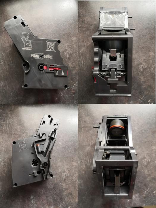

Kannst Du Fotos der Brüheinheit von allen Seiten anhängen?
Sorry hat ein bissschen gedauert, aber hier jetzt das Bild mit den verschiedenen Ansichten.
Hattest Du die Brühgruppe zerlegt, oder ist die original zusammengebaut?
Ich habe die Brühgruppe nie zerlegt. Wieso ist irgendetwas nicht richtig?

Eventuell ein Haar Riss im oberen Kolben? Steht Wasser ob in der Brüheinheit. Ansonsten hat das Gerät auch Plastikventile innen. Kann auch sein das es hier eine leichte Undichtigkeit gibt. Stimmen die Kaffeemengen an sich? Weil normalerweise sollte dann eigentlich auch was fehlen. Dann wäre was undicht.
Ansonsten vielleicht mal die Blende der Auffangschale entfernen, den Mikroschalter überbrücken und einen Bezug machen. Vielleicht kann man dann sehen, wo sich das Wasser weg drückt.

Also es geht definitiv Wasser weg. Entweder Haar-Riss am oberen Kolben. Vielleicht ist auch der Einlaufstutzen gerissen oder der Auslaufstutzen der von der Heizung kommt. Wenn es Kaffeewasser ist, muss es irgendwo weg gehen nach der Brüheinheit eigentlich.
Danke für deine Hilfe. Ich habe mal einen Versuchsaufbau mit der BH gemacht.
Schläuche an Ein- und Auslauf. Habe dann die BH in die Position, Kaffe drin Wasser kommt, gebracht.
1 Zuerst habe ich, rein aus Neugier, mit einer Spritze in den Brühkaffee-Auslauf der BH Wasser gedrückt.
Ergebnis: Wasser spritzt (wahrscheinlich wirklich Haar-Riss) direkt hinter dem Auslass heraus.
2 Trotzdem noch mit der Spritze Wasser durch den Wasserzulauf der BH gedrückt.
Ergebnis: Wasser spritzt an der Dichtung des Kupplungsstückes heraus.
Vermutung: BH im Eimer :-(
Werde die BH austauschen und Bericht erstatten :-)
Danke für die Geduld und Hilfe.
Dann drücke ich mal die Däumchen. Der obere Kolben reißt gerne mal.
