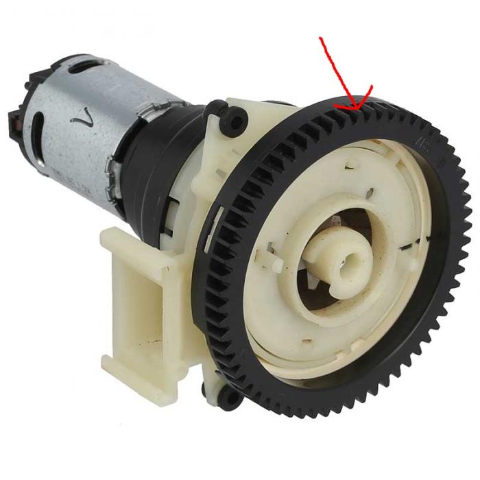

wenn du es so eingestellt hast wie es dir passt musst du den schwarzen Kranz abnehmen und verdrehen. Ich maskiere ihn mal auf einem Bild.
(28.03.2020, 19:35)Schlawi schrieb: Hi,
Hi morgen geh ich der Sache noch mal nach.
Fange von 0 an.
Mühle komplett zu.
Einviertel aufdrehen
So lande auf od zu bis die Menge und Geschmack passt.
Dann schwarzen Ring drauf
Den kleinen Drehkopf mittig
Und nie wieder anfassen?
Könnte das klappen?
Ich bin mit meinem Latein am Ende.
Danke für die Unterstützung.
Ich will nichts neues kaufen wenn man reparieren kann.
Helmut
Eigentlich heißt es Mühle zu drehen und dann 14 klicks auf. Dann hat man eine Grundeinstellung.
Aber so wie du geschrieben hast wird es auch klappen.
Ich bin auch eher für Reparieren statt neu kaufen. Wird genug weg geworfen.
