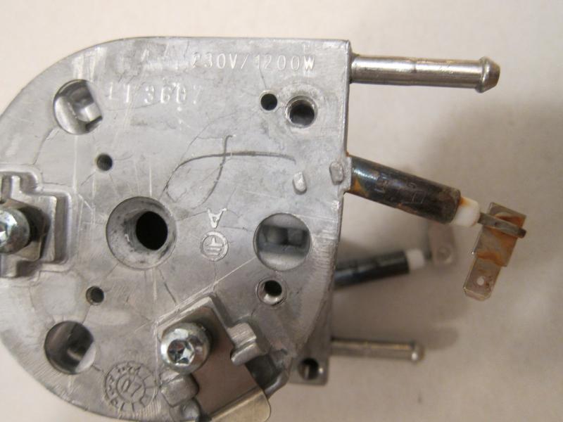

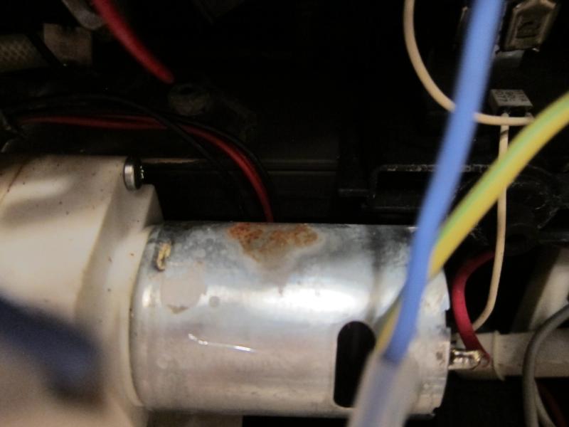

Ich schicke dir ein Foto von dem Thermoblock (Dampf) mit. Hier siehst du die Roststelle. Wenn man dann vom noch eingebauten Thermoblock
(Dampf) senkrecht nach unten geht ist auf dem silbernen runden Teil (wahrscheinlich ein Kondensator) ebenfalls eine verrostete Stelle (siehe
2. Foto). Wenn es am Thermoblock liegt, möchte ich denn mitbestellen, aber auch nicht unnötig, da er ja auch nicht gerade billig ist.

das teil das du meinst es ist ein Kondensator ist das Elektrische Keramikventil. Das ist das Motorgehäuse.
https://www.juraprofi.de/Jura-Ersatzteil...:8234.html
Die Heizung sieht gut aus soweit ich das sehe auf dem Bild. Die Roststellen sind ja an den Elektrischen Anschlüssen der Heizung.  Wenn der FI nicht raus geflogen ist würde ich die lassen.
Der Triac ist auf der Leistungsplatine auf der Rückseite.  Müsste TR3 auf der Platine sein. Am besten die Leitung der Dampfheizung verfolgen.
Platine muss man halt ausbauen. Kommt man aber recht gut ran.
