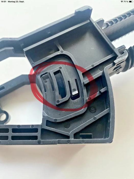

Ist die Alukappe richtig auf dem Stößel? Die Länge muss 52,8mm haben. Bei 53mm kann der Fehler schon auftreten den du hast.
Oder Hacken sind abgenutzt
