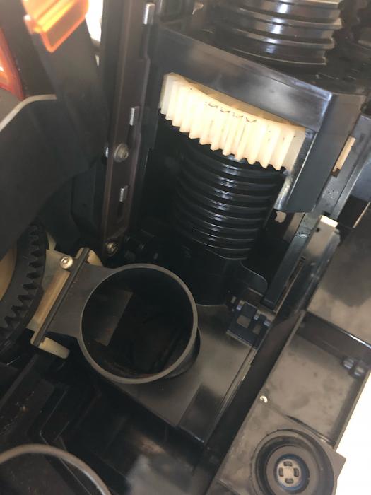

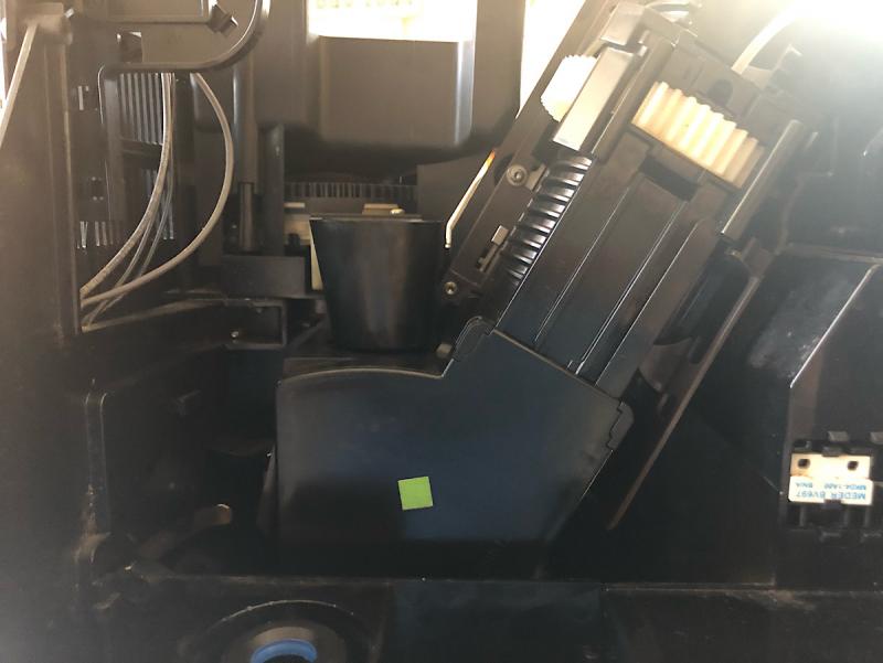

(04.08.2020, 16:09)anbei noch zwei Bilder. Ein Defekt ist aus meiner Sicht nicht zu erkennen.r-t-c schrieb:
(04.08.2020, 15:56)Schlawi schrieb: Das Video hört leider zu früh auf. Das Rattern am Schluss könnte eine gebrochene Motorhalterung sein. Dann dreht das Zahnrad durch.
Hallo. Danke für die schnelle Antwort. Das Rattern am Schluss bleibt, bis ich den Strom abstelle. Auch länger. Der Motor hört praktisch nicht auf zu drehen.
Ja, die Halterung ist ok. Sicher das es vom Motor kommt oder ist es die Magnetspule vom Drainageventil? Die untere Schraube an der Brüheinheit hast du drin?

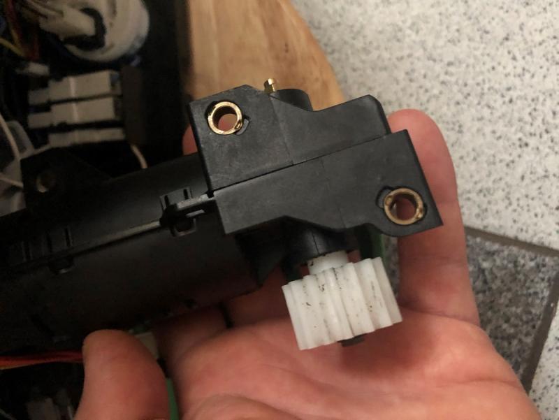

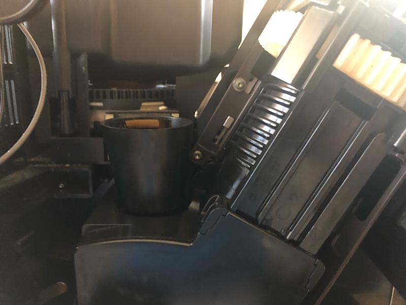

Anbei noch ein paar Fotos - vielleicht ist ja darauf irgend ein Fehler zu erkennen?

Den encoder mit einem ausgebauten Motor zu testen bringt nichts. Der Motor läuft ja an eine Anschlag und das erkennt der Encoder und zählt dann die Impulse bis zum anderen Ende der Fahrt.
Bist du sicher das es vom Motor kommt. Könnte natürlich auch ein Zahnrad im Motor kaputt sein und es dann da rattert. Allerdings ist es nur wenn die Brüheinheit oben ist wenn ich das richtig gesehen habe.
(06.08.2020, 14:55)Schlawi schrieb: Den encoder mit einem ausgebauten Motor zu testen bringt nichts. Der Motor läuft ja an eine Anschlag und das erkennt der Encoder und zählt dann die Impulse bis zum anderen Ende der Fahrt.

Hallo nochmal. Jetzt hab ich den Motor wider eingebaut und wollte ein Demo-Video drehen - und sie geht wieder! Keine Ahnung, was ich vorher falsch gemacht habe. Vermutung ist entweder den Motor nicht richtig eingeklickt oder den Encoder nicht richtig aufgesetzt. Vielen herzlichen Dank aber für die schnellen Antworten!
Möglich das der Motor nicht in der Nase war. Die Kabel waren aber vertauscht, oder?
(07.08.2020, 05:30)Schlawi schrieb: Möglich das der Motor nicht in der Nase war. Die Kabel waren aber vertauscht, oder?
Nein, die Kabel habe ich nicht verändert. Wahrscheinlich nicht in der Nase.
Ah, du hast den Spülvorgang beschrieben. Ich ging von der Initialisierung beim einschalten aus.
Dann war der Motor mit Sicherheit nicht richtig montiert. Sei froh das dir die Nase Halterung am Motor dabei nicht gebrochen ist.
