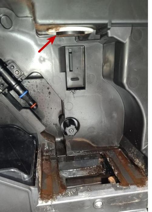

Hallo Forumler,
ich bin neu hier und möchte Euch als "Vollautomaten-Neuling" freundlich um Hilfe bitten,
.pdf   Philips EP3347 Problem.pdf (Größe: 268,56 KB / Downloads: 7) siehe Anlage.
Das Gerät zeigt nach kurzer Zeit eine strarke Verschmutzung (habe nur einmal die "Pulverkammer" benutzt (korrekt)) und ein
Teil wirkt verdreht.
Ist das normal?
Danke und schönen Abend!
normal ist das nicht.
Du könntest mal an dem Pulvertrichter von unten wackeln, ob der noch fest ist. Ist im Bild markiert.
Wenn der bricht, dann verteilt sich das Pulver oben in der Maschine, und verteilt sich dann auch unten überall.
Ergänzung, dass das obere Teil verdreht ist, ist normal.
Es dreht sich richtig, wenn die BG eingesetzt wird.

(22.02.2026, 21:33)Schlawi schrieb: Hallo,
also an dem Pulvertrichter kann man nur ganz wenig wackeln bzw. auch nur ganz wenig nach oben drücken (fühlt sich irgendwie
federnd gelagert an), aber über Deinem roten Markierungspfeil ist neben der weißen Dichtung so ein festgebackener Kaffeepulverfleck zu sehen,
außerdem kommt immer weniger fertiger Kaffee raus und der Wasserabgang im Inneren ist auch angestiegen!
Die weiße Dichtung fühlt sich fettfrei an - müsste die nicht auch gefettet werden?
Danke schon mal!
Schönen Abend!
das Federn ist normal. Das Mahlwerk ist mit einer Feder gelagert. Der weiße Ring ist nur eine Führung, keine Dichtung,
Du könntest mal das Oberteil abschrauben, und schauen wie es im Innern ausschaut. Da hatte ich schon Maschinen, da war innen alles voller Kaffeemehl.
Das Oberteil ist auch schnell ab. die drei schrauben im Bohnenbehälter und der schwarze Schutz über dem Mahlwerk, dann lässt sich das Oberteil nach oben von hinten anheben.
Es kann da sein, das das Mahlwerk mit angehoben wird, da es vielleicht am Deckel hängt.
Wenn du mal nach "philips ep series service manual" googlest, findest du auch ein Servicemanual für die Maschine
Danke Schlawi!
Am Wochenende werde ich das Teil mal auseinander schrauben...... .
