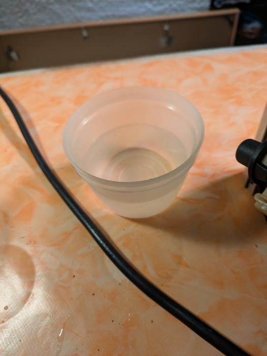

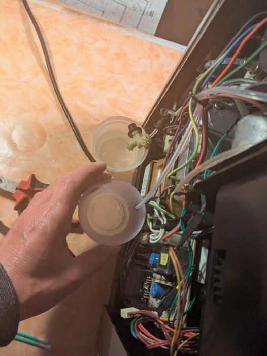

Ich habe zunächst hinter der Pumpe den Schlauch entfernt. Es wird dort Wasser herausgepumpt, meiner Einschätzung nach sollte der Druck ausreichen (Foto 1). Die Menge (siehe Foto 2). Die Menge entspricht laut meinem Vater ungefähr der, die in einem Spülvorgang aus dem Auslauf vorne läuft (ebenfalls eine Jura). Aus dem Schlauch, der zum Erhitzer geht kam hauptsächlich warme Luft, am Anfang mit ein paar Tropfen Wasser/Feuchtigkeit aus dem Schlauch).

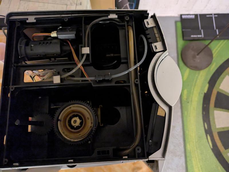

Daraufhin habe ich oben an der Maschine den Schlauch am Verbindungsstück (Foto 3) geöffnet (das müsste mMn. der Ausgang aus dem Erhitzer sein) und einen erneuten Spülvorgang gestartet. Leider kam dort nichts heraus, kein Wasser, keine Luft.
Ich vermute daher, dass der Erhitzer das Problem ist (oder Heizung nach deiner Wortwahl, Thermoblock habe ich im Internet auch schon gefunden). Leider habe ich die im Internet nicht mehr gefunden. Ich werde die Tage mal versuchen, an die heranzukommen (ist ja dort recht eng, habe aber eine Anleitung bei iFixit gefunden). Aber ein Defekt im inneren des Erhitzers wird sich (Teil schwer zu kriegen) vermutlich nur schwer lösen lassen, oder?
Huhu,
ich melde mich noch einmal, da unvollendete Forumthreads für andere Menschen, die noch Suchen, immer doof sind: Es war tatsächlich ziemlich sicher der Durchlauferhitzer. Ein Ventil ist beim Aufschrauben gebrochen, sitzt innen völlig zu. Öffnen ließ es sich nicht mehr. Da das Teil scheinbar nicht mehr wirklich zu bekommen ist, ist die Aktion wohl erstmal vorbei, bis mir das entsprechende Teil über den Weg läuft.
