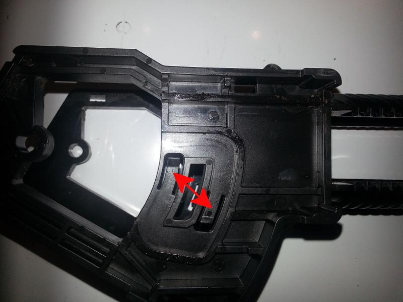

Das könnte ein Rückläufer der Brüheinheit sein. Hast du beim revidieren die Nasen ein wenig erhitzt und nach innen gebogen oder einfach gelassen?

Ich meine die auf dem Bild.
An den Nasen habe ich nichts geändert. Habe auch die Brühgruppe vor dem Einbau noch ein paar Mal komplett in alle Stellungen bewegt. Dabei habe ich nichts ungewöhnliches festgestellt.

Die Sperrklinken beim Grundkörper der Brühgruppe kann man ganz gut mit einem Föhn erhitzen und dann mit einem Schraubenzieher etwas hochbiegen, sodass die Sperrfunktion auch sichergestellt ist.
