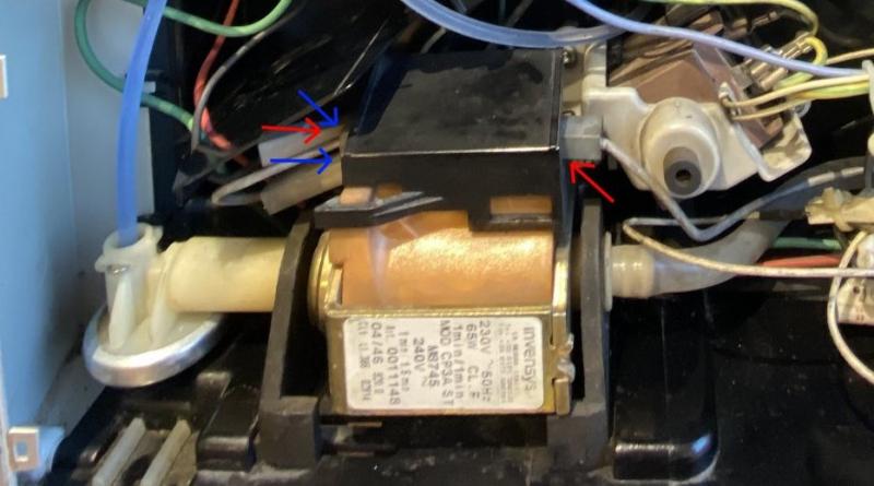

E 25 Spülung nach Kaffeebezug geht nicht
Einmal an den zwei die ich rot markiert habe. Der hintere auf der linken Seite mit dem Schwarzen Kabel und der auf der rechten Seite.
Wenn da Spannung anliegt noch an den beiden die ich blau markiert habe. (die zwei links)
Unter dem schwarzen Deckel ist der Thermostat. Alternativ kannst du auch da mit dem Durchgangsprüfer schauen ob der Durchgang hat falls Spannung an den roten Pfeilen anliegt. Dazu aber am besten die Maschine aus stecken.
Multimeter auf AC (Wechselstrom) stellen.
Und Vorsicht. beim Prüfen da 230V Wechselstrom anliegen könne, auch an der Heizung.
