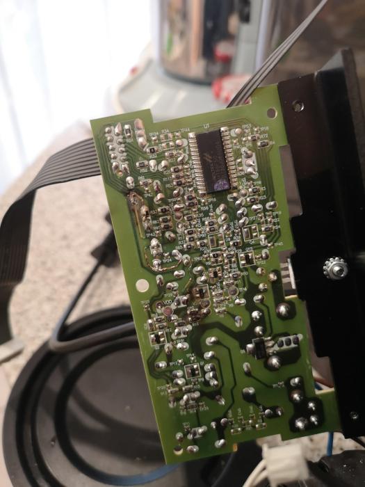

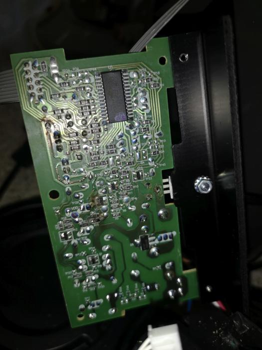

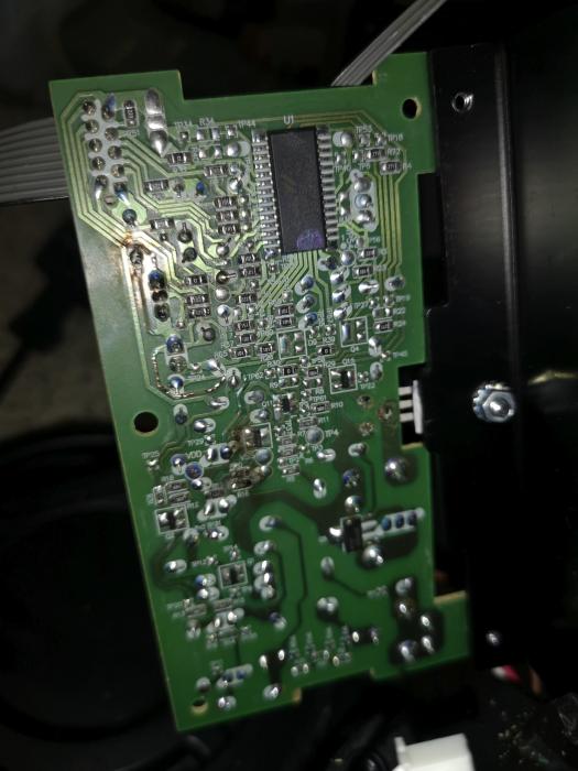

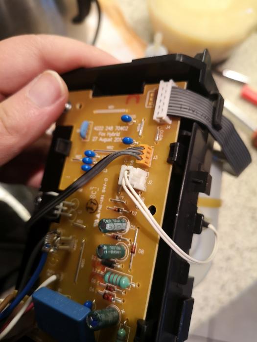

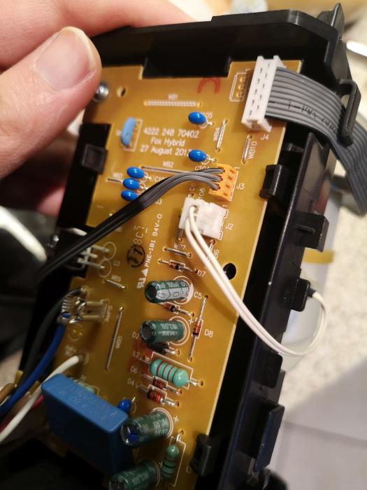

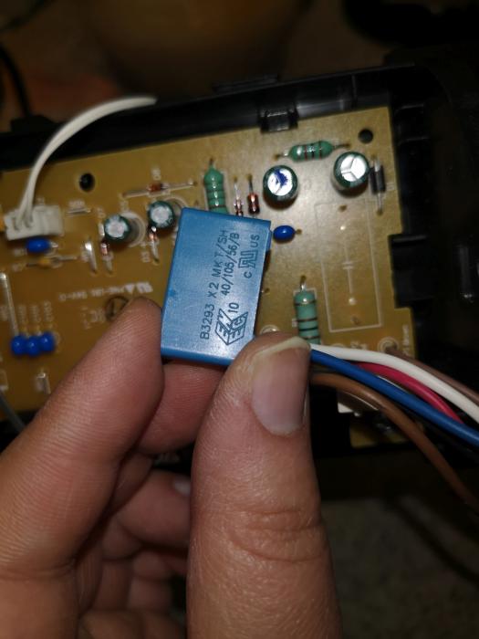

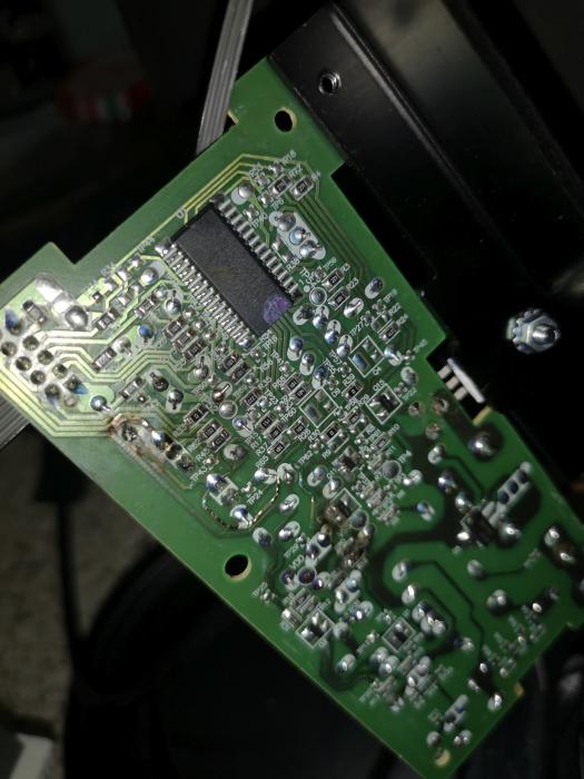

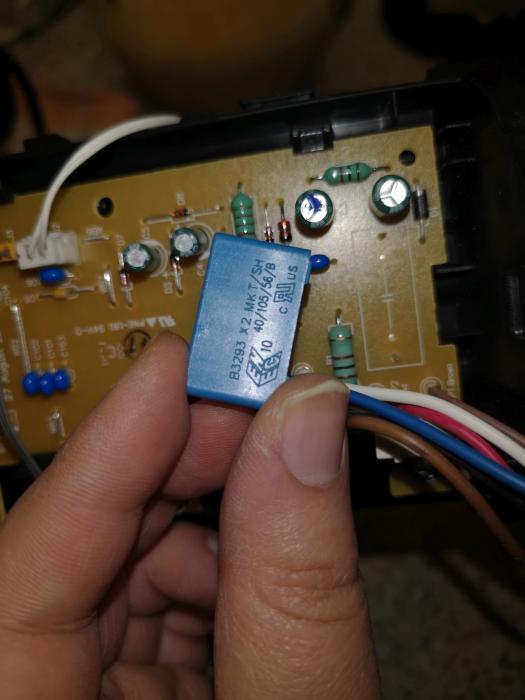

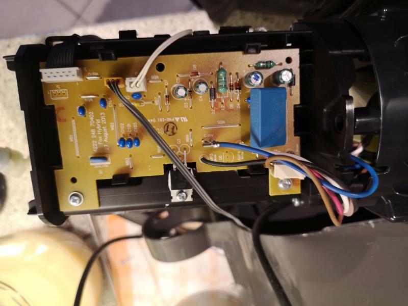

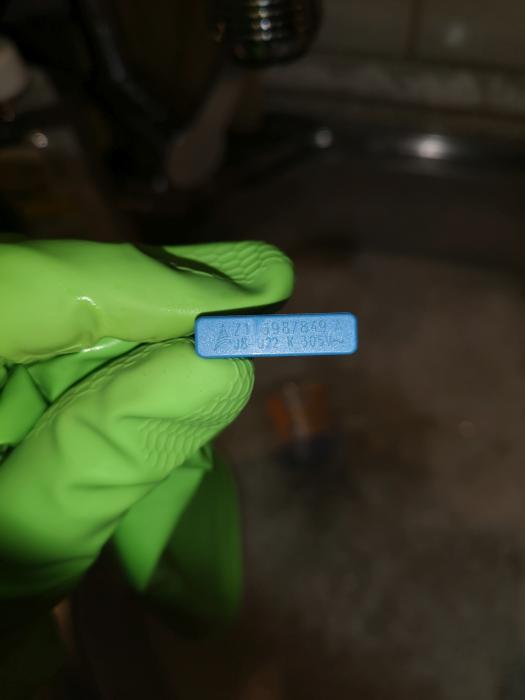

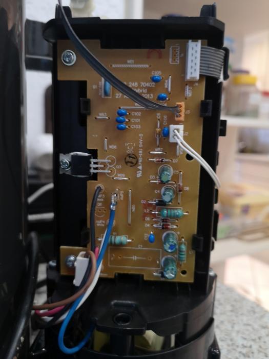

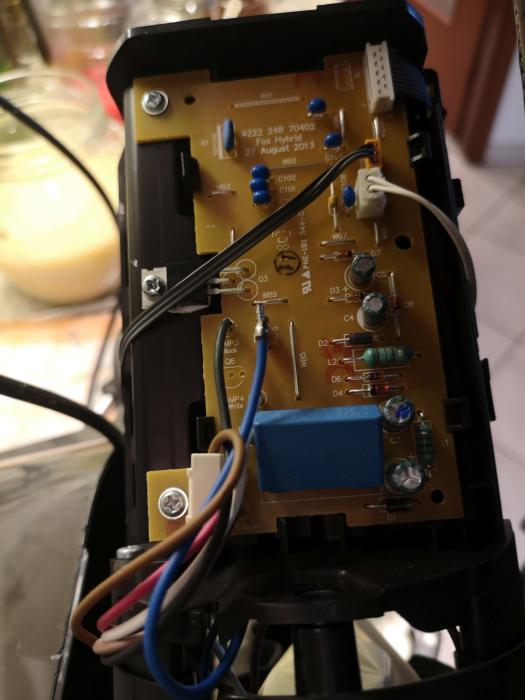

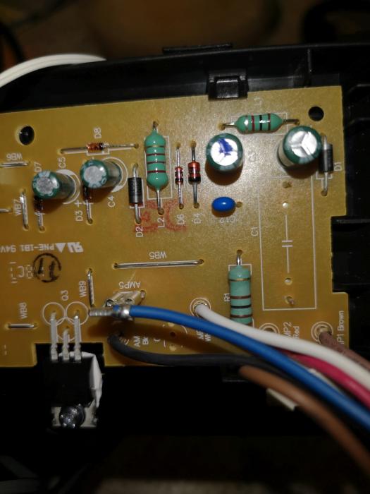

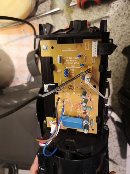

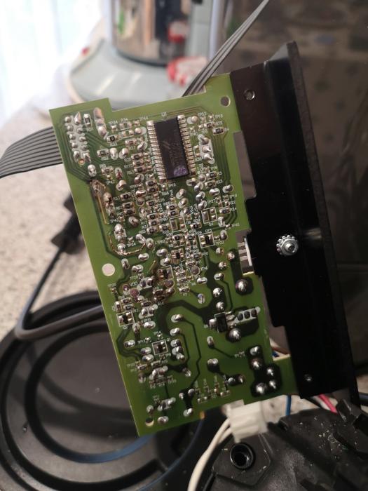

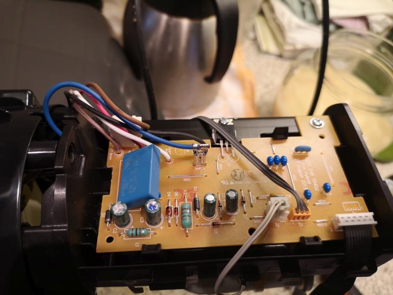

Ich glaube bei mir kann man nach 4 Jahren und geringster Nutzung die Platine entsorgen.
Leiterplatine

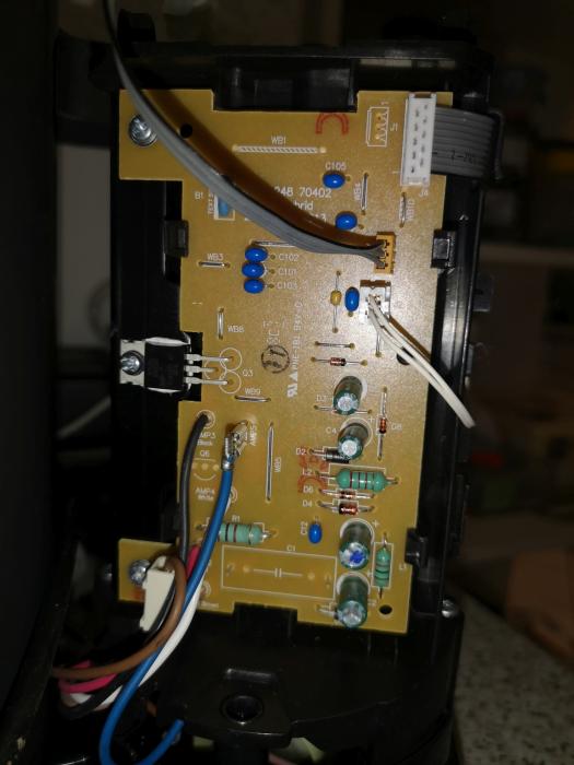

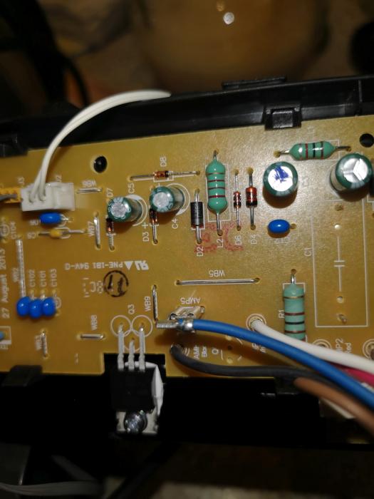

Leiterplatine von der Kondensatorseite 1

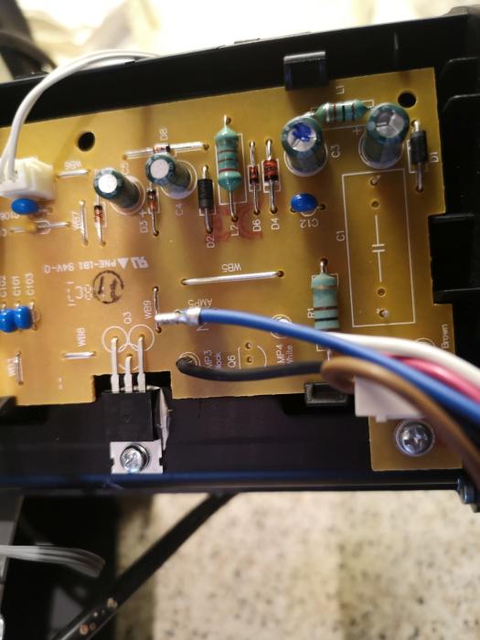

Leiterplatine von der Kondensatorseite 2

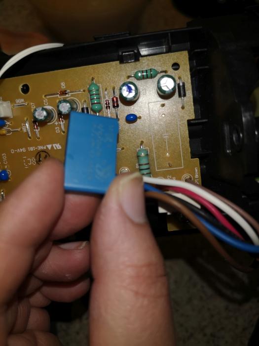

Kondensator close-up
Der Kondensator ging von alleine leicht ab. Die Erscheinungen am Gerät erinnern mich stark an die Mikrowelle, die ich mal repariert hatte. https://www.mikrocontroller.net/topic/574483
Spannung liegt da noch gute 230 V wechselstrom an.

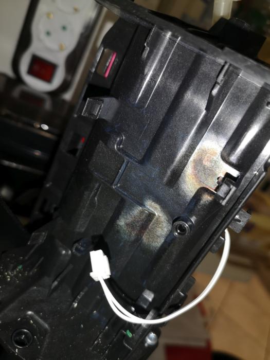

Wie hast Du die Switch überhaupt aufbekommen, wenn man mal fragen darf???
Bei mir hat sich der Deckel durch Vakuum verklemmt und lässt sich auch seit Wochen nicht mehr lösen. Hatte schon alles probiert.
Ich sehe auch hinten die eingelassenen Kunststoffklammern, habe aber kaum einen Schraubenzieher mit dem ich da reinkomme und wenn, kriege ich sie nicht zur Seite gedrückt - ich weiß auch nicht in welche Richtung, nach unten, nach oben, nach rechts, oder links.
Das ist derart grausam, wie kann man sowas nur bauen?!?
Daher wäre ich für jeden noch so kleinen Tipp äußerst dankbar.
