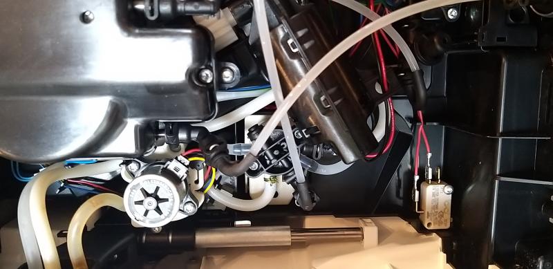

ich hab´mal versucht, an das von Dir genannte Teil dranzukommen. Die E8(EC) ist leider ziemlich verbaut (Bild anbei). Den "Deckel", den Du mit dem roten Pfeil gekennzeichnet hast, kriege ich zwar raus, aber ich komme nicht in die Öffnung rein, um das "Plättchen" rauszunehmen. Ich wollte jetzt auch nicht mit irgendwas blind darin rumstochern, um es rauszufischen. Hast Du dazu vielleicht noch eine Idee? Oder ist das Teil so stabil, dass ich versuchen kann, es irgendwie mit einem spitzen Werkzeug rauszuhebeln?
Danke im Voraus!
Die Kappe hast du ja unten. Das Teil, das du da siehst ist ein Gummi in dem das Plättchen sitzt. Den Gummi kann man heraushebeln. Sieht so aus wie in dem Link.

Danke Schlawi! Ich hab´s rausbekommen. Das Loch in der Mitte des Plättchens ist ja winzig. Gegen eine Lichtquelle betrachtet, sah es auch offen aus. Ich habe es trotzdem sicherheitshalber sowohl entkalkt als auch mit Milchschaumreiniger behandelt. Leider ohne Erfolg - es gibt immer noch nur warme Milch aber keinen Schaum. Da werde ich die Maschine wohl zum Service bringen müssen. Trotzdem nochmal vielen Dank für Deine Mühe - auf jeden Fall habe ich was gelernt dabei :-).
