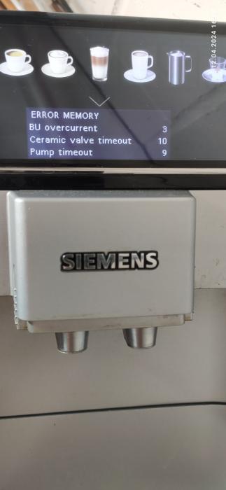

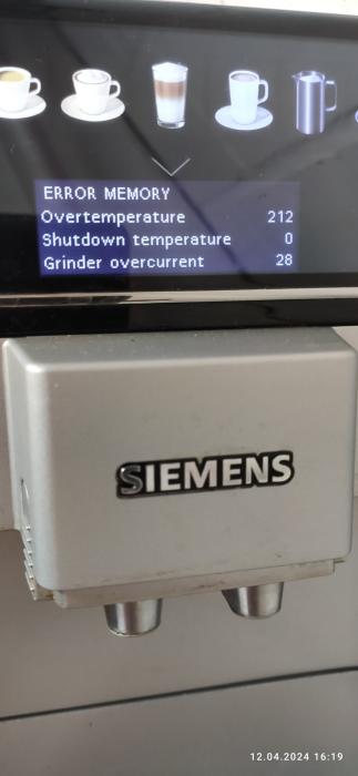

Was kann ich noch testen bzw hat jemand eine Idee was defekt sein könnte?
Was sagen mir die Fehlercodes?

Über das Service Menü und den Punkt Grinder testen mahlt das Mahlwerk auch nicht.
