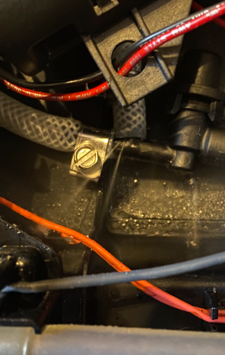

meine Jura E8 spuckt an der selben Stelle Wasser, wie auf dem beigefügten Foto (Bild 1).
Für die Reparatur habe ich folgende Fragen:
Welcher Druckschlauch ist das (Art.-Nr.?) ?
Und wie bekomme ich die Schellen runter und nachher auch wieder drauf? Gibt es dafür ein Spezialwerkzeug?
Muss das schwarze Teil, welches davor montiert ist, runter? Bekomme ich das mit den beiden Schrauben (blaue Markierung, Bild 2) ab, oder ist das ein größerer Akt?
Danke für Hilfe & LG  :-)
und moin erst mal !
Auf dem Bild 1 sieht es so aus als würde es aus dem schwarzen Rohr ( Teil des Auslaufventiles ) herausspritzen, d.h. Auslaufventil erneuern, Die Schellen lassen sich mit einer Spitzzange lösen und auch wieder draufsetzen. Die Schelle auf dem senkrecht verlaufenden Druckschlauch würde ich etwas tiefer Richtung Auslaufventil versetzen. Solche Schäden im Kunststoffrohr können z.B. durch Frost entstehen ( gefrorenes Wasser ). Ich denke, dass die Druckschläuche wohl in Ordnung sind.
Die Schraube im blau markierten Kreis ( Torx 20 ) ist eine der beiden Schrauben mit denen der Brühgruppenmotor  mit der Brüheinheit verschraubt ist. Der Motor muss nicht unbedingt ausgebaut werden nur dann, wenn man an die anderen Teile sonst nicht richtig rankommt.
Wolfgang
Würde das Ventil mit den montierten Schläuchen nehmen.
Zum einen hat man da zwei Schellen über, und man hat die zwei Schläuche auch gleich neu.
https://www.juraprofi.de/Jura-Ersatzteil...12737.html
Super, herzlichen Dank!
Ich werde berichten, wenn ich erfolg hatte.
Super Tipp auch, gleich alles komplett zu kaufen. Vor den Schellen habe ich doch etwas Respekt. Ich konnte zwar mit der Spitzzange das Plättchen abfummeln, aber mehr auch nicht, weil ich Angst hatte, etwas kaputt zu machen.
Liebe Grüße, Lizzy

Guten Abend,
Vielen Dank noch mal für die guten Tipps :-)
Ich habe ja versprochen, ein Update zu senden. Nachdem die Ersatzteile geliefert worden sind, habe ich heute die Maschine repariert.
Jetzt läuft wieder alles so, wie es sein soll und der Kaffee schmeckt besser als je zuvor!
Viele Grüße und schönes Wochenende, Lizzy
