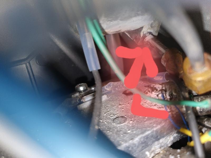

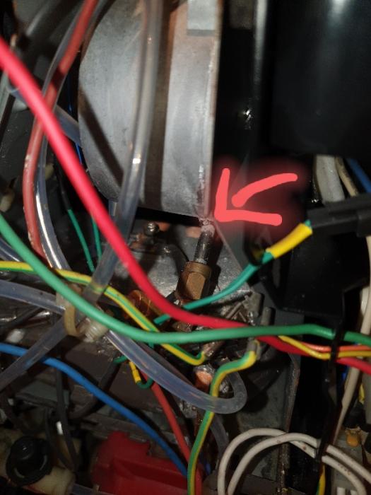

Und nun,  ca 4 Tassen später,  habe ich ein großes Leck am unteren Austritt der Dampfheizung (Dampfheizung-Magnetventil). Aber nicht am Winkelstück/den Schläuchen die da rein und raus gehen,  sondern direkt an der Heizung, an dem Rohr, welches dort austritt. So sah es zumindest aus. Ich kann es aber auch nicht beliebig oft erneut anschauen, da dann immer der FI-Schalter alles lahm legt.
Nun meine Frage: Ich habe kein Ersatzteil gefunden. Gibt es das und kann man die Stelle wieder dicht kriegen? Oder würde hier nur eine neue Heizung weiterhelfen? Dann muss ich wiederum überlegen, ob sich das lohnt...

Wenn es an der Markierung das Wasser raus drückt ist die Heizung nicht zu retten. Das ist eine Edelstahlrohr das komplett durch die Heizung läuft.
Ich habe es fast befürchtet...
Danke für die schnelle Antwort!
Müsste man die komplette Dampfheizung tauschen. Ist eine Konus Verschraubung.
https://www.juraprofi.de/Jura-Ersatzteil...:2774.html
