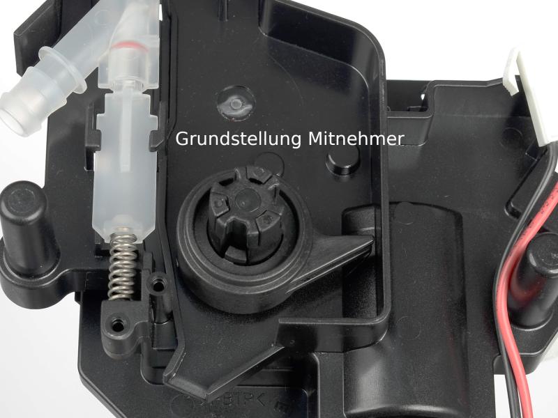

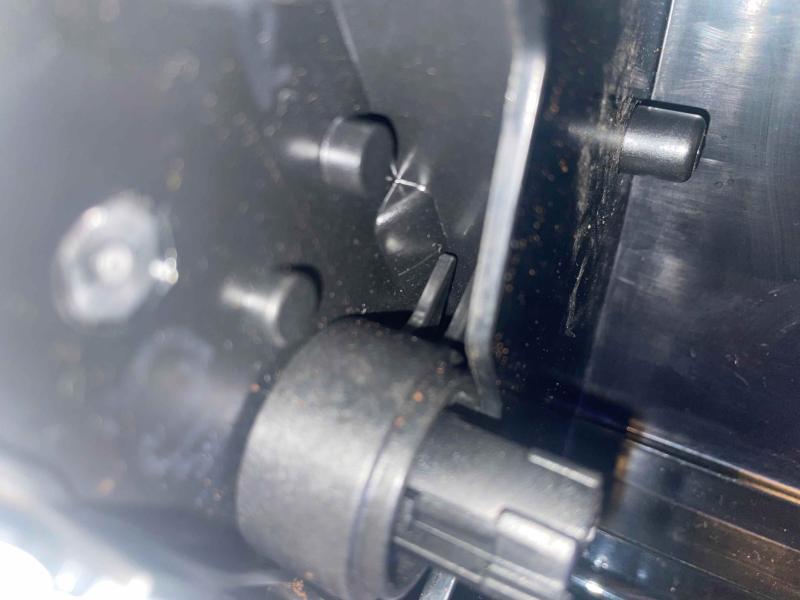

Sitzt der Mitnehmer richtig auf der Welle?

Ja, das Drainageventil war bereits montiert.
Müsste korrekt montiert sein - ist aber schwer zu erkennen....
Video sieht man nicht. Musst du freigeben.
Mitnehmer sieht gut aus.
