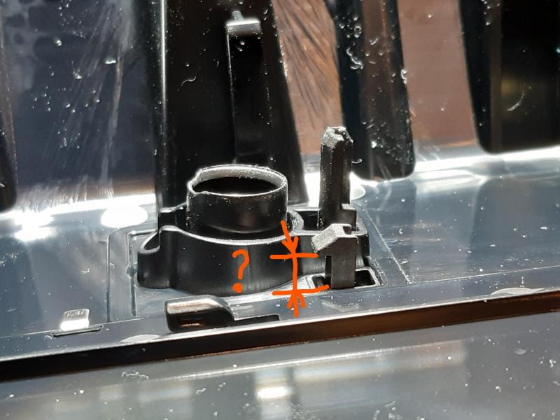

Guten morgen,
ich habe schon länger ein nervendes Problem mit der Heißwasserdüse, es scheint als ob die Düse entweder nicht zu der Maschine gehört oder es ist schlicht und ergreifend Ausschuss der mit dabei lag.
Ich kann die Düse aufstecken, nur leider ist zwischen dem Arretierungshaken und dem Gegenstück an der Maschine mindestens 3 mm Luft, so dass sobald ich Heißwasser nehme oder auch bei der Entkalkung die Düse soweit vor rutscht dass die Düse von den Dichtungen runter gerutscht ist.
Bisher habe ich mir immer mit einem Trick weiterbeholfen, aber das ganz nervt nun doch mehr, da die Düse jetzt vermehrt genutzt wird.
Ich würde mir ja eine neue Bestellen, nur was ist wenn ich damit genau das gleiche Problem habe und es an dem Gegenstück welches am Automaten fest verbaut ist liegt.
Gibt es irgendwo ein Bild/Zeichnung mit Maßen die ich vergleichen kann? Gefunden habe ich da bisher nichts.

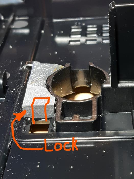

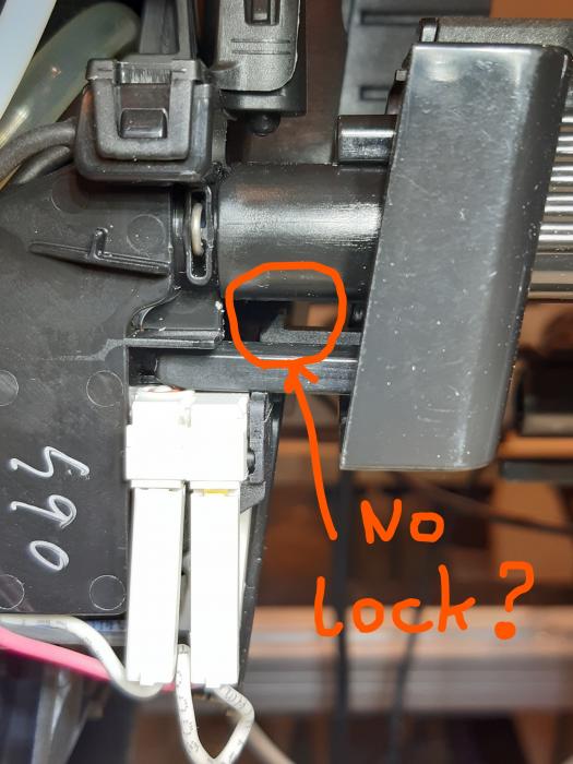

Hallo Bernd,
mein Deutsch ist leider nicht optimal. Ich hatte genau dieselbe erfahrung bei meinem neu gekauften Delonghi ECAM650.75.MS. Ich habe es auf folgende weise gelost. Siehe bilder im anhang. Es funktioniert tadellos!
