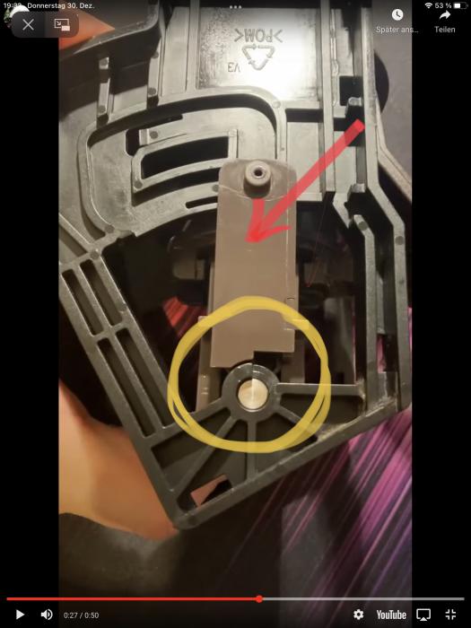

Ich hab euch mal ein Video dazu gemacht, vielleicht hat jemand den Fehler schonmal gehabt und kann weiterhelfen.
Achj, das komische Teil das mit schrumpfschlauch und Kabelbinder verunstaltet ist. Als es an einem Stück war, hatte ich den Fehler bereits.
Daher würde ich es ausschließen. Ersetzen werd ich es auch, falls die Maschine noch zu retten ist.

Mit durchdrehen meine ich die Brüheinheit zusammen bauen, und dann die Brüheinheitt von Hand mit dem weisen Zahnrad durch drehen. Auf dem ersten Video sollte sie noch etwa 1-2cm weiter nach oben fahren. Daher findet sie auch die Grundstellung nicht.
Hallo. Ich denke du hast Teil, was ich rot markiert habe falsch eingebaut. In gelben Kreis sollen Aussparung rein passen.
Da hat Almaty recht. Ist mir gar nicht aufgefallen.
danke für die Tipps! Hat jetzt endlich funktioniert. Smile
