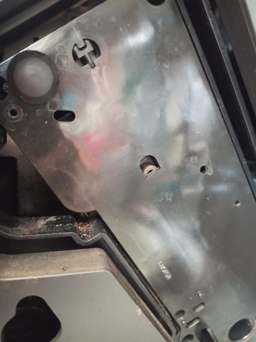

heute früh hat meine Frau einen Kaffee geholt und nach dem die Tasse fertig war wieder das seltsame Geräusch gehört,
als würde die Maschine eine Bewegung mehr machen als üblich, als wollte sie nochmal pressen.
Daraufhin habe ich die Tür zur Brühgruppe geöffnet und gesehen, dass die BG die Grundstellung überfahren hatte, Foto anbei.
Die Brühgruppe lies sich so natürlich nicht entnehmen, daher weiss ich leider nicht ob der Trester noch drin war oder nicht.

Dann ist wahrscheinlich etwas mit den Schaltern im Antrieb oder dem Antrieb selbst. Vielleicht ist da einer ausgefallen. Weil normalerweise regeln diese die Endstellung der Brüheinheit.

Also Antrieb ausgebaut und geöffnet,
am unteren Endschalter war die 6,3 x 0,8mm Flachsteckhülse komplett mit grünem Oxyd verschmutzt
und brach beim Abziehen auseinander.
Der Schalter selbst sieht auch nicht vertrauenswürdig aus, also einen anderen,
zufällig passenden Mikroschalter eingebaut, neue Flachsteckhülse angecrimpt
und sie läuft wieder wie gewohnt.

Hätte auf die Mikroschalter getippt. Weil das überfahren bedeutet wohl, dass der Endpunkt nicht erkannt wird. Dann drücke ich mal die Daumen das alles klappt und der Antrieb nicht innerlich defekt ist. Kann sich auch Kaffeemehl in den Antrieb rein arbeiten, dann kann das im Getriebe auch Probleme machen.
