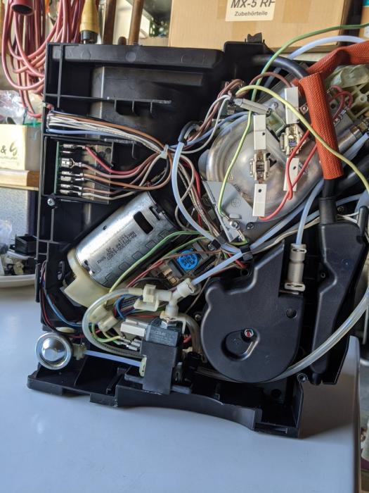

wollte bei der Eletta das 2-Wege Solennoidventil unten mit der Halterung lösen um an die dahinter liegenden Schlauchanschlüsse zu kommen. Das Ventil sitzt auf einer schmalen Metallplatte und ist von innen nach aussen mit einer Schraube befestigt.
Frage: Wie kann ich das lösen und nachher wieder befestigen? An die Kreuzschraube kommt man nur sehr schwierig mit biegen und brechen. Muss ich dafür noch andere Bauteile vorher ausbauen um da ran zu kommen oder übersehe ich etwas?

Habs nun durch ein Video in YT selbst rausgefunden. Einfach nur den Gummisockel abziehen ;-), ist nur gesteckt und nicht verschraubt
Danke für den Tipp.
