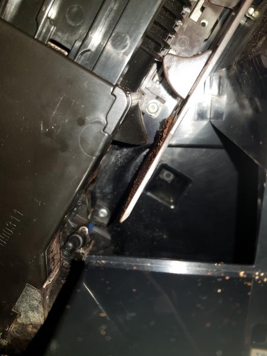

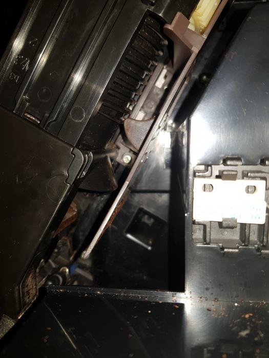

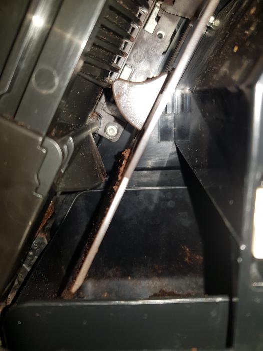

Hier noch ein paar Bilder

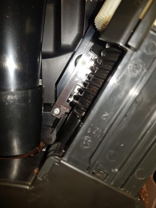

Und hier noch eins von der anderen Seite
Alle sind richtig drin. Probiere zu entkalken

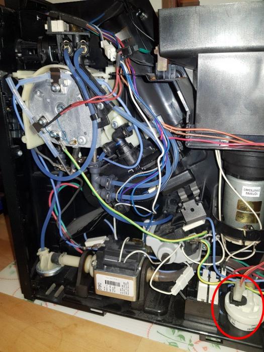

Hört sich am ersten Video schon an als ob die Pumpe kein Wasser bekommt. Der Wassertank sitzt richtig unten? Flowmeter ist auch sauber? Vor allem die kleine Öffnung.
SIehe Bild.
Der Wassertank sitzt, ja.
Anfangs hat er ja noch - nach einigen Versuchen - Kaffee abgegeben.
Wo ist denn der Flowmeter?
So, Flowmeter gefunden. Ist aber sauber.
Kannst nach und nach Schläuche abziehen und gucken wie weit das Wasser kommt.
