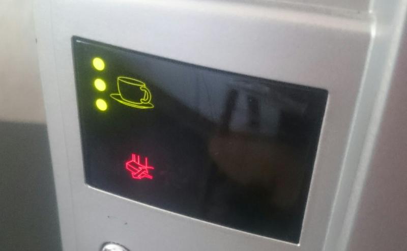

Jetzt habe ich das Problem das nach eine Tasse oder bzw halben Tasse das Symbol des Tropfbehältet und das das Tassensymbol angezeigt wird und zuletzt die 3 Punkte der stärke des Kaffees. Die Klappe die in den Behälter für den Satz führt steht auch unter wo das der Behälter schwer raus oder rein geht. Erst nach mehrmaligen troofane raus und rein machen geht die Maschine wieder kurz dann wieder selbes problem.
Finde Leiter nicht im Handbuch.
Habe hier auch ein Foto was auf dem Display steht.

Hört sich nach Brüheinheit an. Zudem könnte der Schalter bzw. die Halterung des Schalters für die Tropfschale defekt sein.Lässt sich aber mit deiner Fehlerbeschreibung schlecht nachvollziehen.

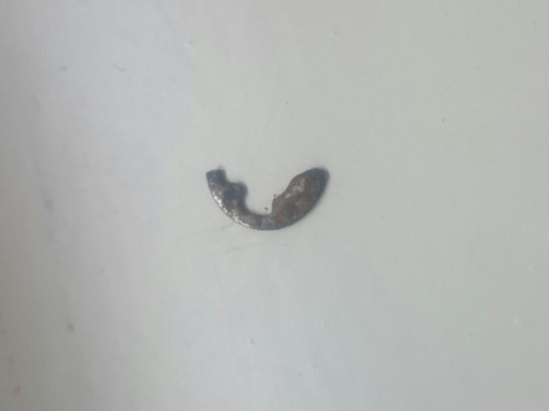

Video werde ich nachreichen aber nacheiner mehaligem Tropfwanne usw rein machen und spielen ist ein Stück Metall in der Tropfwanne gelandet. Ist nicht so groß
Das Metallstück hält bzw fixiert den Bolzen in der brühgruppe.
Du wirst nicht drum rum kommen die brühgruppe raus zu nehmen.
Ich denke da hast du gut Recht.
Dann werde ich Mal die neuen Ersatzteile bestellen und ein Video wie man die brühgruppe ausbaut. kann ich sie gleich Mal revidieren.
