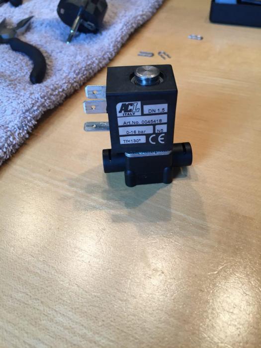

Hallo Olli,
ich weiß ich bin etwa 2 Jahre zu spät, aber ich habe das Problem dass ich mein Magnetventil nicht geöffnet bekomme.
Wie hast du das geschafft?
Ich habe die Metallplatte mit den Kreuzschlitzen gelöst und sitze nun vor nem Plastikteil aus dem der Metalstecker ragt.
Ab hier komme ich leider nicht weiter.
Wie kann ich das Ventil öffnen?
Patrick
Bin zwar nicht der Olli, aber stelle mal ein Bild ein das man eine Vorstellung hat was du meinst.
Am besten verkleinern damit man es hier hoch laden kann.
Könnte vielleicht auch ein defekter Dampfprint sein. Allerdings etwas schwer zu sagen.
