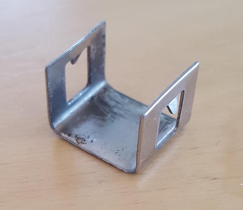

Hätte da nochmal ne Frage. Weißt du zufällig ob die Klammer auf dem Bild in die Maschine gehört und falls ja wohin?
Das Teil habe ich heute unterm Sofa gefunden. Ich hab bei den Ersatzteilen nichts vergleichbares gefunden. Vielleicht hat es ja auch nichts mit der Jura zu tun...Aber man kann ja hoffen ;-)
Könnte eine Halteklammer oben sein. Fixiert die Wasserleitung die oben vom Keramikventil kommt wenn ich mich nicht täusche.
Hab gerade mal geschaut.
https://www.juraprofi.de/anleitungen/Ser...-Serie.pdf
Da auf Seite 2 sieht man die Klammer.
