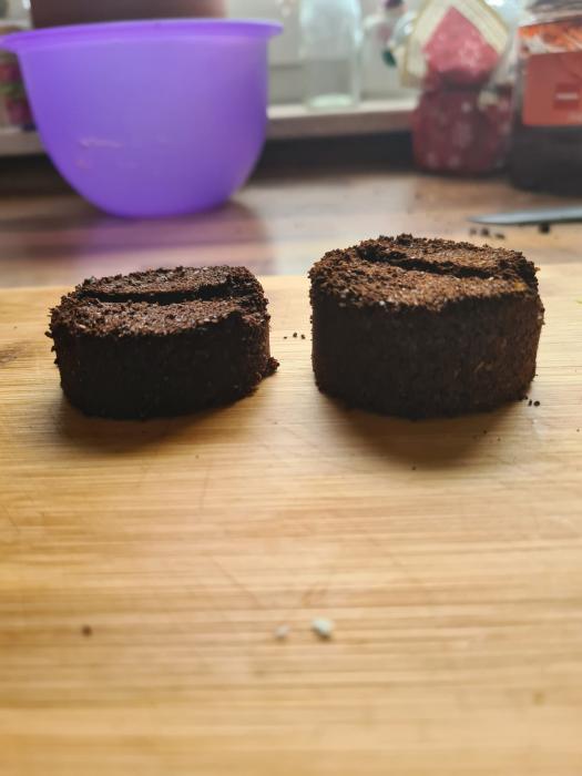

erst einmal Danke für die Aufnahme. Ich habe folgendes Problem, oder ich verstehe was falsch, was den Kaffee zwei Tassenbezug angeht. Bei einem Tassenbeszug und zwei Tassenbezug habe ich die gleiche Pulvermengebzw. die gleiche Tresto-Stärke. Mein Verständnis wäre doppelte Menge pulver bei zwei Tassen Kaffee. Eintassenbezug schmeckt der Kaffee solala, also nicht der Renner. Zwei Tassenbezug schmeckt total wässrig. Programiert sind 100 ml Wasser, Temp Heiß und volle Bohnenanzahl.
In der Maschiene ist eine neue Brüheinheit verbaut worden. Jetzt vermute ich, das bei 17652 Tassenbezug immer noch das alte Mahlwerk drinne ist. Unten auf dem Typenschild steht
Impressa J9.3 HS-Plus 13657
Wäre dies das richtige Mahlwerk?
https://www.juraprofi.de/Jura-Ersatzteil...:9796.html
Unabhägig davon werde ich diese mal öffnen, evtl. hat der Vorgänder eine fasches Mahlwerk verbaut.
Für Tipps wäre ich dankbar.
