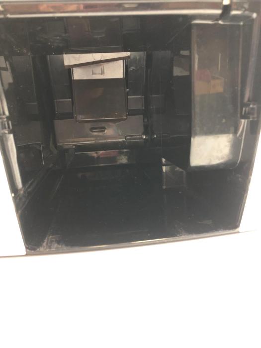

Ich habe die Dichtungen der Brüheinheit und des Drainageventils erneuert. Die Brüheinheit lässt sich sauber und schmatzend (Silikonfett) per Hand drehen. Der Motor arbeitet auch. Mir ist aufgefallen, dass die Befestigungsplatte des Motors Spiel hat (und dadurch auch die gesamte Brüheinheit). Die Schrauben des Motors und der Brüheinheit sitzen fest. Bin mir nicht sicher, ob das mit dem Spiel normal ist.
Mir ist außerdem aufgefallen, dass sich ein kleiner Riss um die Messinghülse befindet (siehe Foto).
Könnte hier ein Zusammenhang bestehen?

Das Spiel ist normal. Wenn die Halterung vom Motor nicht herausgerissen ist, denke ich nicht das der Riss schlimm ist.

Wo ist denn das Problem ? Die leicht bewegliche Lagerung der Brühgruppe dient der Geräuschdämpfung.
