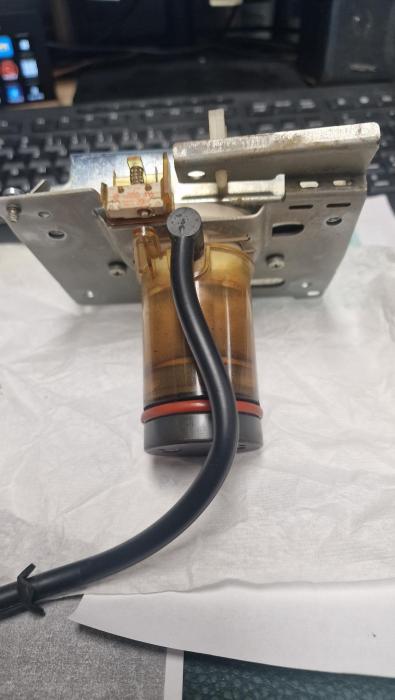

Hab mal den "gelben Becher" ausgebaut. Im eingebauten Zustand hat er ganz langsam getröpfelt. Im ausgebauten Zustand (siehe Foto) hab ich mal in den schwarzen Schlauch reingeblasen. Da kam dann etwas Feuchtigkeit unten an der Kunststoffplatte mit den kleinen Löchern etwas Feuchtigkeit und Luft heraus. Also verstopft ist da auch nichts.

Ich weiß nicht, wann der Obere Brühkolben das letzte mal revidiert wurde, oder ob er schon mal erneuert wurde. Es sei denn das da irgendwo ein Riß ist.
Wasser stand keines im Becher?
Ansonsten würde ich den zerlegen, reinigen und neue abdichten. Neuer Dichtsatz kostet nicht die Welt.
Dann auch noch gleich zwei neue Dichtungen für die Brüheinheit.

Also darf sich im inneren des Bechers kein Wasser befinden, sowie ich Dich jetzt verstehe. Da ich im eingebauten Zustand mich erinnere das vom Boden des Brühkolbens sich immer wieder, wenn auch sehr langsam, sich ein tropfen Wasser ablöste.
Ich hatte den Brühkolben im Oktober 2021 zerlegt, gereinigt und abgedichtet. Meinst Du das ich das jetzt wieder machen sollte. Ich kenn ja die Langlebigkeit nicht.
Im Becher sollte bzw. darf kein Wasser sein.
Würde ihn abdichten. Mache ich grundsätzlich bei den ESAM, wenn ich eine hier habe die so ausschaut wie der Becher von dir.
Habe halt auch sämtliche Dichtungen immer hier und auch zerlegte Teile, die ich dann ersetzen kann.
Habt ihr kalkhaltiges Wasser? Vielleicht ist der obere Brühkolben auch verkalkt. Der wird bei der Entkalkung nicht mit entkalkt.
Nur noch eine Frage für heute: Was meinst Du mit oberen Brühkolben. Gibt es da auch noch einen unteren Brühkolben? Oder doch nur diesen einen? Was würdest Du zur Reinigung des Innenlebens des Brühkolben nehmen. (flüssig?? nur Wasser??)
