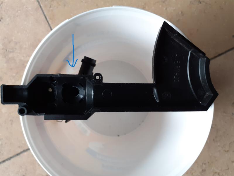

Mein Problem liegt darin, dass bei meiner EQ.5 beim Bezug von Dampf für das Aufschäumen der Milch aus dem Brühventil (kein Keramikventil) Unmengen von Dampf Richtung der Brüheinheit ausströmt. Somit ist kein Aufschäumen der Milch möglich. Beim Reinigungsvorgang für das Milchsystem tritt kein Dampf aus der Brüheinheit aus. Heisswasserbezug ist ebenfalls ohne Probleme möglich. Das Brühventil und die Kupplung für das Draninageventlich -seitlich an der Brühgruppe- habe ich schon getauscht.
Hat jemand eine Idee, was noch defekt sein könnte? Auf dem Bild habe ich bei dem ausgebauten Brühverntil die Stelle markiert, wo der Dampf austritt.
Ich würde mich freuen, wenn mir jemand helfen könnte.
