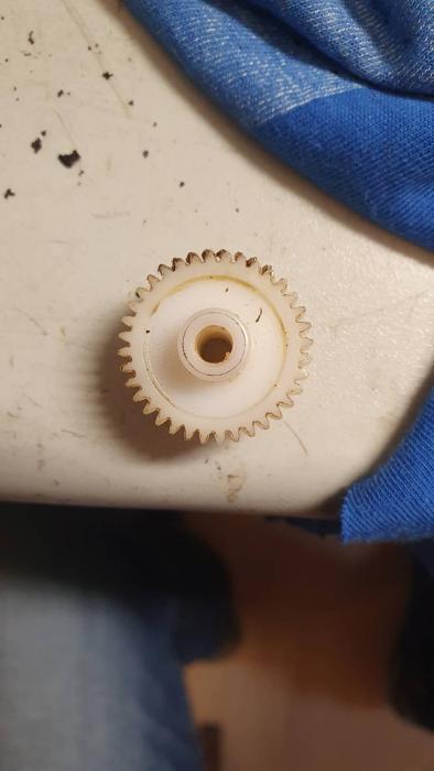

ein Bekannter hat eine defekte (Fehler E73) CVA 4060 als Ersatzteilspender günstig gebraucht gekauft. Die Maschine hat schon 54.000 Bezüge hinter sich.
Laut Verkäufer hatte sie auch eine neue Brühgruppe bekommen (wann ist allerdings ??)
Ursache für Fehler E73:
das kleine weiße Zahnrad im Antrieb war defekt (Zähne waren etwas abgenudelt, siehe Bild). Dadurch fuhr die Brühgruppe nicht mehr korrekt in ihre Endstellungen
Mit nem neuen Zahnrad war der Fehler weg.
