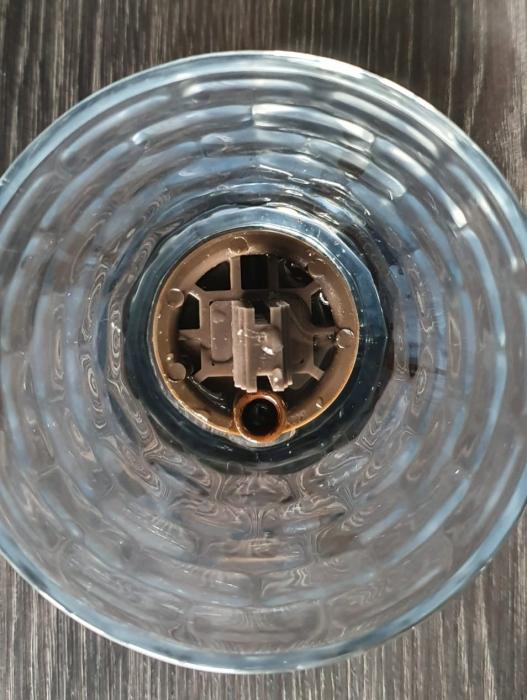

Frage 1. Der untere Kolben scheint sich an das Drainageventil anzudocken - aber wie stellt man sicher, daß dieser auch richtig andockt? Hier kann ich nicht ganz reinsehen. Wenn die Verbindung stehen würde, dann wüsste ich, daß Wasser definitiv mit dem Druck, der am Drainageventil anliegt, auch in die Brühkammer gelangt. Gibt es an der Unterseite des unteren Kolbens einen vorgeschriebenen Dichtungsring? Ich denke nicht...
Frage 2: Ich sende Dir unten ein Bild. Verstehe ich die Durchlässe korrekt? Was sind die Anderen (Kreis)? Irgendwie relevant? Habe ich noch Nichts zu gelesen hier im Forum, bzw. noch nicht rausgefunden.
Also an die Fluid Drainage dockt das Drainageventil mit dem O Ring an. Hier müsset also Deines Erachtens grundsätzlich der richtige Druck herrschen, korrekt? Wie kann man sowas denn erkennen? Bei mir drückt es den Brüheinheitrahmen und Ansatz des Drainageventils regelrecht raus aus der Fluid Drainage...denke da sollte also genug Druck drauf sein, aber...

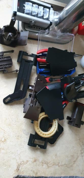

Hallo nochmal,

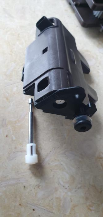

Am Wochenende habe ich die Brüheinheit nochmals zerlegt und wieder zusammengebaut.
Ich habe mir viele Videos im Detail angesehen um zu vermeiden, daß ich irgendwas falsch zusammenbaue.
1.       Schlawi, ich habe nach Haarrissen gesucht und alle Zahnräder gecheckt (Presszylinder, Zahnradgruppe, etc.). Es sieht alles OK aus. Keine Haarrisse, keine fehlenden Zahnräder (oder Fehker an den Zähnen der Zahnräder). Lediglich im untern Presszylinder (unterer Kolben) sehe ich auf der Innenseite vertikale Rillen, siehe Bild:

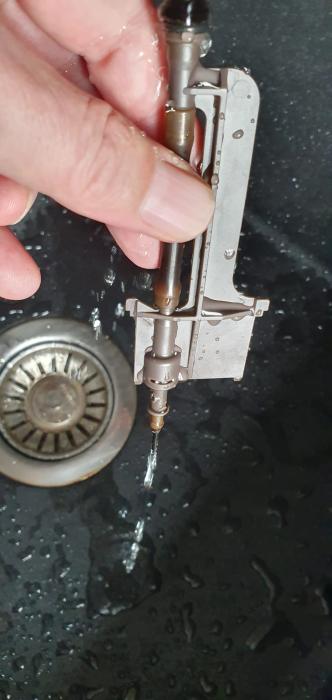

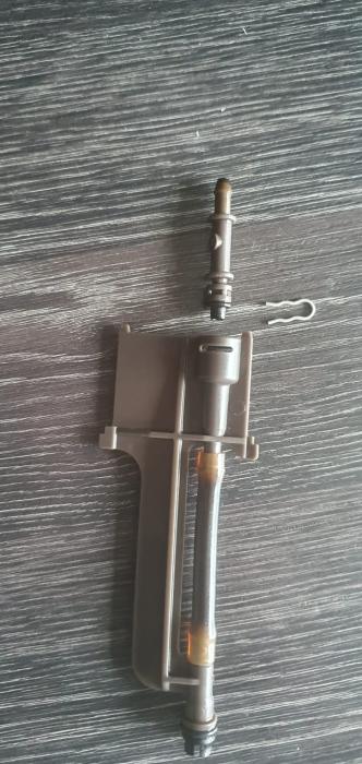

2.       Auf das brandneue Drainageventil habe ich nun einen Metallstift mit Alukappe montiert, siehe Bild:

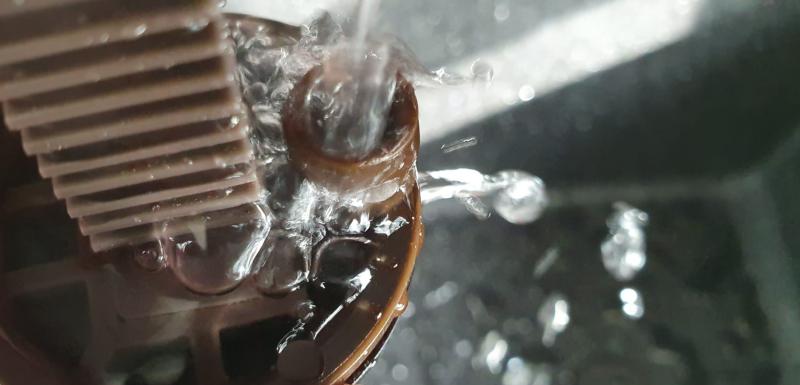

3.       Ich habe das Drainageventil, den unteren Presskolben, den Hauptzylinder, das Cremaventil (unten an der Steigleitung) die Steigleitung selbst, sowie das Fluid Dock Stück (Aufsatz am oberen Ende der Steigleitung) individuell auf Durchlässigkeit geprüft. Hier einfach jeweils durchgepustet. Es gibt dort keine Blockaden. Das Sieb ist ebenso nicht blockiert.
4.       Ich habe den Steckschlauch (der an dem Steigrohr anliegt) mit Entkalker gespült- dabei tritt vorne an der Maschine der Entkalker wieder aus. Video sende ich gerne. Habe hierzu nur eine Spritze an die Leitung relegt und bis vorne durchgespült. Ging ohne Widerstände und Probleme. Wasser tart vorne aus beiden Kaffeausläufen aus.
 Danach habe ich erneut einen Spültestlauf gewagt und das Ergebnis war wieder das Gleiche:
a)       Drainageventil mit neuer Abdeckkappe dockt wunderbar an. Hier gibt es keine Leckagen mehr.
