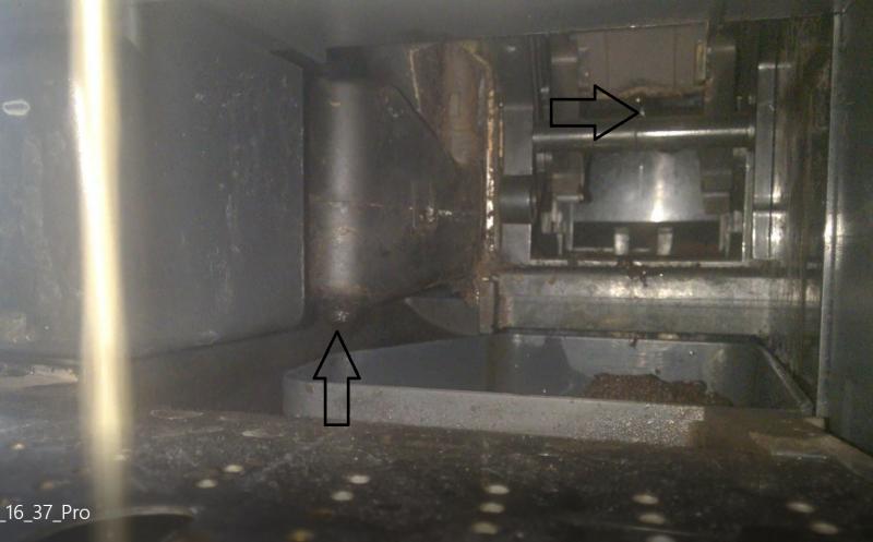

Also der Automat stand jetzt eine Weile außer Betrieb im abseits. Spinnen haben sich bereits hergemacht, aber sieht trotzdem sehr versaut aus. Trotz meiner wie ich meine sorgfältige Reinigung. Hab sogar Pfeifenstierer f den Auslaufschlauch und den vorderen Auslaufdeckel verwendet! Die Mahlgradverstellung stellte ich wieder zurück und hängte ihn wieder am Ritzel für Mahlgradverstellung ein. Zuvor hatte ich die Verstellung darüber gehoben.
Zum eigentlichen Problem:
In der Vorbereitung läuft Wasser aus dem Behälter (Pfeil) links - ich denke das sollte so sein u es wird gespült.
Ab dem "Cafe" drücken läuft vorne Cafe raus (am Foto links ersichtlich) und aber auch unten aus der Brühgruppe (Pfeil). Bei genauem Hinsehen läuft das Wasser diesem schwarzen Stift entlang (Preil) aus. Am anderen Foto sieht man den völlig durchnässten Kaffeesud.
Die Bedienhebeln stehen während des Vorgangs auf "fein gemahlenen Cafe" und "leichtem Cafe"
Ich hoffe ich konnte es gut beschreiben...

Die EQ hat eine andere Technik.
Aus dem Behälter links darf nur Wasser nach dem Brühvorgang kommen.
Wenn unten in der Mitte aus der Brüheinheit Wasser kommt könnte die Dichtung für den Stößel defekt sein
Bei den Brüheinheiten bricht auch gerne der Niederhalter. Sitzt oben an der Brüheinheit.

Der Niederhalter ist tatsächlich gebrochen!!
