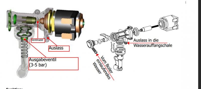

Hallo, einige Pfilips Maschinen haben kein Gleitststück im Auslaufstutzen. Da werkelt eine Feder mit einem kleinen Kunststoffkopf. Obwohl die Feder das Teil in den Dichtungssitz drückt soll sich das Ventil bei entsprechendem Druck öffnen. Kann da jemand aus der Praxis berichten?  Ich habe hier im RepairCafè so eine Maschine, die bis zu dem Ventil mit einer neuen Pumpe Druck aufbaut aber das Ventil nicht öffnet. Alle Wege sind frei.
Um was für eine Maschine handelt es sich denn genau? Da müsste ein Funktionsventil davor sitzen.
