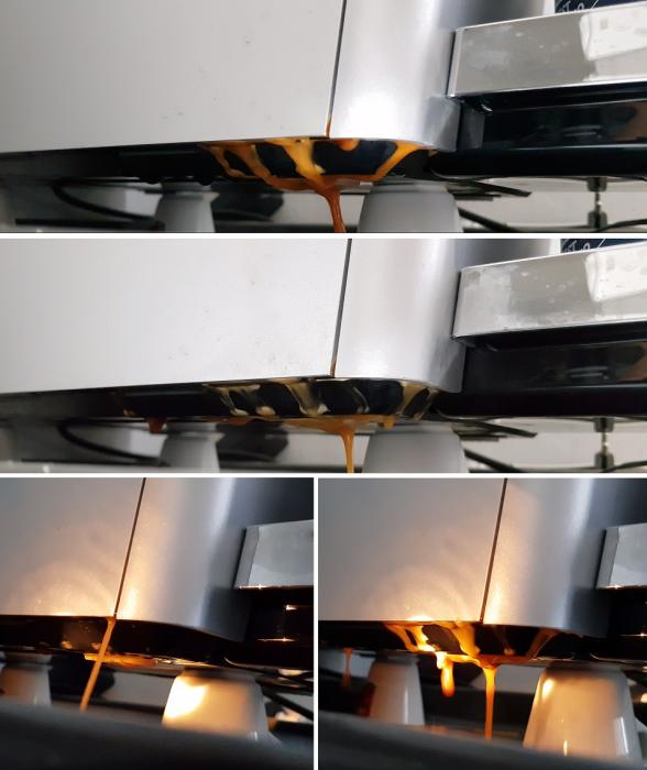

Hallo, Experten.
Seit neuestem läuft bei meiner Jura ENA 9 die Kaffeebrühe links unten am Gehäuserand raus, statt wie normal über den Kombiauslauf. Zum einen kommt der Kaffee an der Seite raus, zum anderen aber auch das Spülwasser nach dem Cappuccino-Brühvorgang. Ich habe das Entkalkungsprogramm laufen lassen. Dabei kommt Wasser sowohl aus dem Heißwasserauslauf als auch aus dem Kombiaulauf. Scheinen also nicht blockiert. Und ganz zuletzt aber auch wieder unten links an der Seite am Gehäuserand. Siehe Foto. (Maschine steht aufgebockt auf Espresso-Tassen, damit mans besser sieht).
Hat das schon mal jemand gehabt? Ist da innen ein Schlauch/Rohr verrutscht/geplatzt/gebrochen? Ich hatte die Maschine eine Weile nicht genutzt; daher dachte ich zuerst an Verkalkung. Jetzt habe ich den Salat.
Danke im voraus für alle Ratschläge!
Gruß,
stegri
Sind Auslaufdüsen frei? Probiere die z.b. mit Pfeifenreiniger durch zu stechen, vielleicht sind die verstopft. Wen nicht, muss du Maschine öffnen und nach sehen
(30.06.2019, 21:51)Almaty schrieb: Sind Auslaufdüsen frei? Probiere die z.b. mit Pfeifenreiniger durch zu stechen, vielleicht sind die verstopft. Wen nicht, muss du Maschine öffnen und nach sehen
Wo finde ich denn die Auslaufdüsen?
Die Düsen vorne am Kombiauslauf, siehe Foto, sind frei. Oder sind genau das die Auslaufdüsen?
Ich habe den Eindruck, es läuft schon innen seitlich daneben....
Danke.
.jpg   düse.jpg (Größe: 17,82 KB / Downloads: 19)
Da wo Kaffee raus kommt. Oft sind die verstopft und Kaffee sucht dann anderes Weg
so wie es aussieht scheint der Schlauch oben an der Brueheinheit defekt zu sein. Der geht direkt zum Kaffeeauslauf (was du Kombiauslauf nennst). Da es eindeutig Kaffee ist und nicht nur heisses Wasser kann es eigentlich nicht die Brueheinheit selbst sein. Nach der Brueheinheit kommt meines Erachtens aber nur noch der Kaffeeauslauf und der ist mit einem Schlauch mit der Brueheinheit verbunden.
Also Maschine aufmachen und schauen. Wenn du Glueck hast, kannst du im geoeffneten Zustand einen Kaffee ziehen und live schauen wo es herkommt.
viel Glueck
Der Auslauf lässt sich herausnehmen, vielleicht mal prüfen ob der sauber ist.
