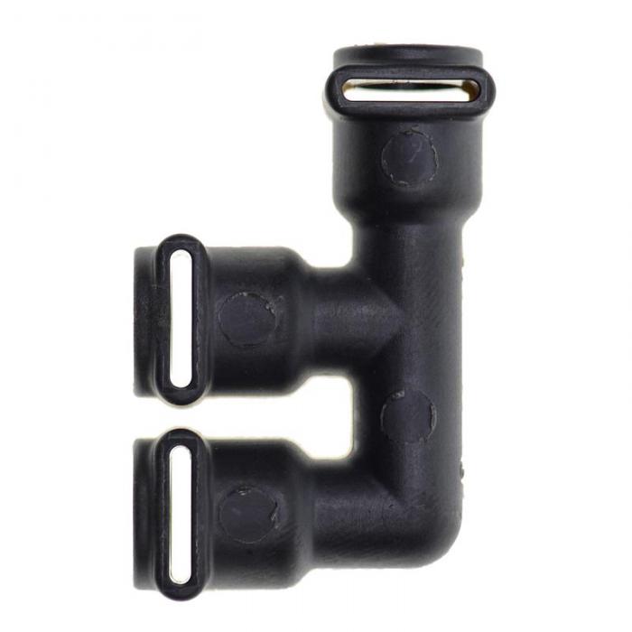

Die Lösung ist eigentlich ziemlich einfach ;-). Das Teil gibt es nicht mehr. Das ganze wurde geändert und umgebaut. Sieht jetzt mittlerweile so aus:
https://www.juraprofi.de/images/product_..._68934.JPG
Habe bis jetzt allerdings nur die Brüheinheit komplett gefunden:
https://www.juraprofi.de/Jura-Ersatzteil...:6768.html
Jetzt suche ich auch ein Verbinder, bei allen ist nicht zur Zeit verfügbar. Ich brauche Anschlusswinkel für Jura Thermoblock, vielleicht hat jemand von euch ein rum liegen!
https://www.juraprofi.de/Jura-Ersatzteil...:6817.html
Danke, Schlawi! Habe vorher auch da geguckt, aber nicht unter C5 gefunden!
Danke an Kaffeestudio-Lamb für die Beantwortung der PN.
Ich hab eine revidierte Brüheinheit bei ebay gekauft bei der mein Teil mit dabei ist. Ich hoffe damit ist auch mein eigentliches Drainageventil Problem gelöst.
Zusammengefasst gibt es diese Bauform der Brüheinheit nicht mehr. Die Brüheinheit wurde von Jura geändert. Hier auch nochmal zu sehen:
