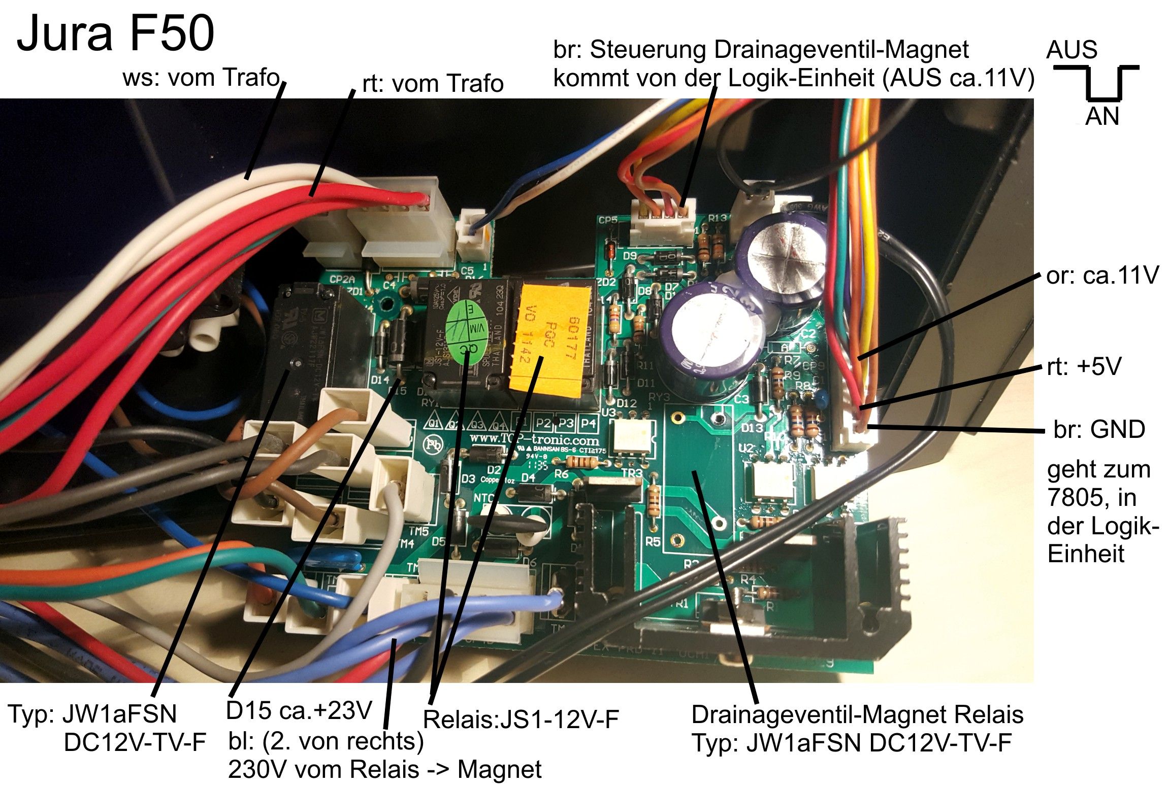

ich habe den Fehler gefunden und beseitigt.
Das Relais, welches das Drainageventilmagnet ansteuert, hat geprellt. Bei Conrad gibt es für Kleines Ersatz. Durch das Prellen des Relais sind sehr große Spikes entstanden welche vermutlich die Maschine zeitweise außer Tritt gebracht haben. Auf jeden Fall funktioniert jetzt alles wieder einwandfrei.
Folgende Aktionen habe ich jetzt ingesamt an der F50 durchgeführt:
- neue Brühgruppe (die Alte hab ich revidiert)
- neuer Motor, die Halterung war (vermutlich) aufgrund der schwergängigen Brühgruppe gebrochen
Folgend ein Bild der Leistungsleiterplatte, mit dem ausgelöteten Relais. Ich habe alle Fakten, weche ich in der Analyse festgestellt habe, aufgeführt.
[Bild: Leistungs-Einheit.jpg]
Vielen Dank für Eure Unterstützung...
Robert
