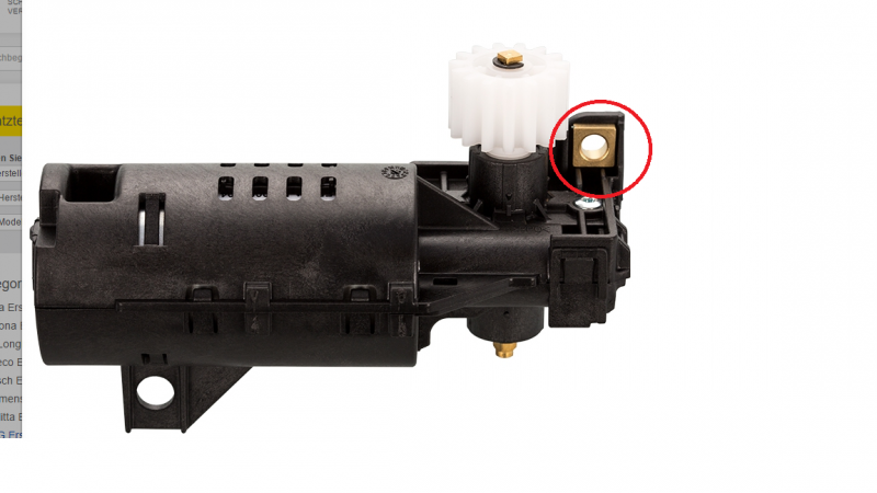

Meinst du den Bereich den auf dem (geklauten) Bild markiert habe?
Wäre mir nichts aufgefallen.

Genau. das meine ich. Falls nicht schau dir das Ritzel auf dem Motor an. Irgend wo in dem Bereich muss der Fehler liegen.

Auch an dem Ritzel ist mir nicht wirklich was aufgefallen.... wobei mir gerade einfällt, das die Schraube in dem markierten Loch kaum Halt hat (kann [wenn man hinkommen würde] mit der Hand ohne Werkzeug auf und zu gedreht werden) - würde das zu dem Fehler passen?
Das Überspringen tritt dann auf wenn das weiße Zahnrad der BE in dem Grün markierten Bereich steht und der Motor versucht weiter nach oben zu drehen.

Nun bin ich wieder am Gerät - deine erste Vermutung war richtig - Die Motorhalterung ist gebrochen (und schon mal geklebt worden). Werde nach Rücksprache wohl einen neuen Motor auf Lager legen und diesen einbauen wenn die Maschine den Fehler mal wieder produziert.
