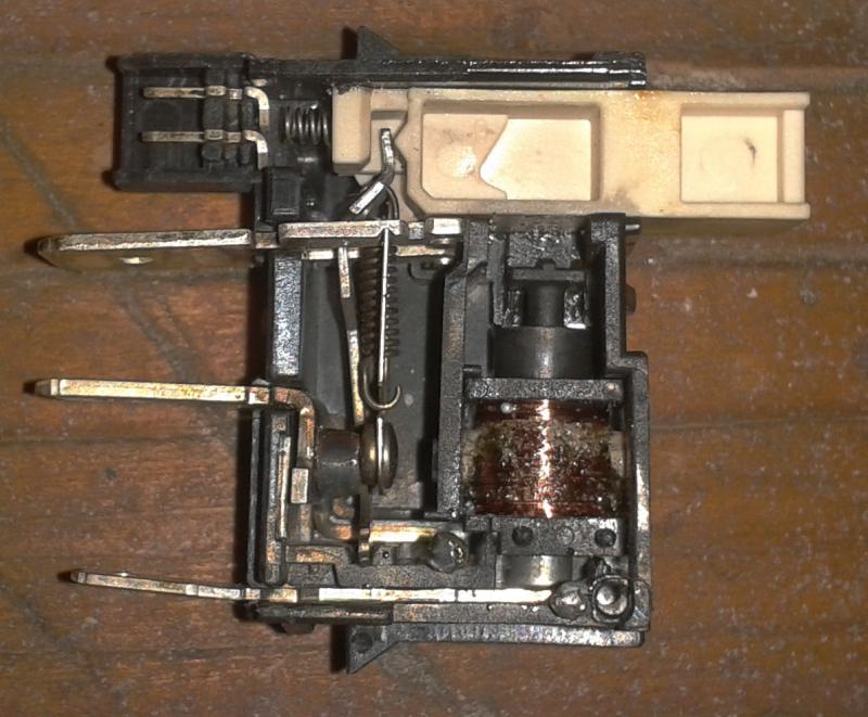

das ist mein erster Beitrag hier und ich habe gleich ein Problem mit einer Siemens EQ.7 Plus.
Der Fehler ist das die Hintergrundbeleuchtung vom Display sofort an geht wenn der Stecker eingesteckt wird. Eine Anzeige erfolgt keine.
Der Netzschalter ist schonmal defekt, da sich die Maschine nicht mehr ein- und ausschalten lässt.
Merkt man auch beim drücken, der Kontakt öffnet nicht.
So weit so einfach... habe einen neuen Netzschalter bestellt. Dieser hat jedoch nur 2 Anschlüsse für den eigentlichen Kontakt, mein Original-Schalter hat jedoch noch einen Anschluss für eine kleine Spule und ein zusätzlicher kleiner Schaltkontakt. Sprich die Schalter sind nicht kompatibel.
Das ist der originale Schalter:
oben der kleine Schaltkontakt und unten der Spulenanschluss (Spule ist defekt)
Leider schaffe ich es nicht den baugleichen Schalter zu finden.
Hoffentlich kann mir hier einer weiterhelfen, wäre schade wenn die Maschine wegen so einem banalen Defekt nicht zu richten wäre.
viele Grüße redrunner
