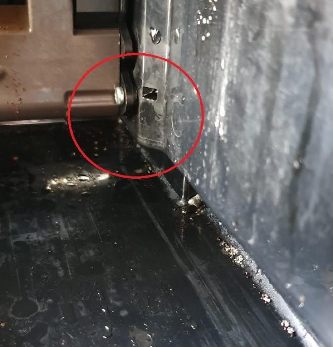

RE: Jura Z5 (Gen I) Multiples Organversagen - E.T. 4 - 20.03.2023
Hallo Zusammen,
Also das Problemit der Brüheinheit lag wirklich an nur einem Detail: Eine Schraube war nötig. Die ist wohl zu einem früheren Zeitpunkt in die Tropfschale gefallen - ich hab jedenfalls nicht gewusst, dass hier eine Schraube nötig ist um die Brüheinheit an die Zwischenwand zu schrauben.
Das war's. War wirklich ein Detail.
Heißes Wasser drückt wieder durch das Drainageventil und Brüheinheit gibt wieder Kaffe aus (oben), Spülvorgang geht auch gut und Trester ist wieder trocken. Eine kleine Schraube - Wahnsinn!!! (sonst wird die Brüheinheit mit Drainageventil durch den hohen Wasserdruck von der Zwischenwand weggedrückt und die Dichtung des Drainageventils wird aus dem Dock gezogen).
