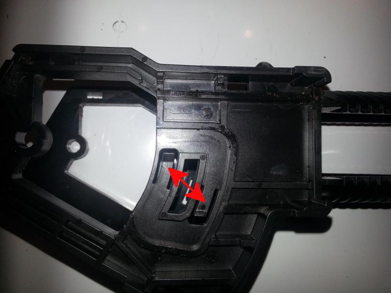

Kann es sein, das deine BG rückwärts läuft. Probiere Wiederhacken etwas nach biegen.

(27.02.2023, 17:28)Almaty schrieb: Kann es sein, das deine BG rückwärts läuft. Probiere Wiederhacken etwas nach biegen.
Hallo Almaty,
Alles kann möglich sein.
Ich verstehe nur nicht was Du mir sagen willst. Kannst Du es mir etwas genauer erklären? Was heisst rückwärts laufen? Wo ist der Widerhaken? Photos willkommen.

RE: Jura Z5 (Gen I) Multiples Organversagen - Schlawi - 27.02.2023
Almaty meint diese Sperrklinken. Die mit einem Föhn erhitzen und nach außen biegen.
Da dein Pulver ja feucht wird, hab ich das ausgeschlossen. Aber ein Versuch ist es wert.

(27.02.2023, 18:40)Schlawi schrieb: Almaty meint diese Sperrklinken. Die mit einem Föhn erhitzen und nach außen biegen.
Danke, Schlawi. War grade nicht mehr am PC.
E.T. 4:
Aber Vorsicht, die brechen schnell ab.

RE: Jura Z5 (Gen I) Multiples Organversagen - E.T. 4 - 01.03.2023
Hallo nochmals,
Also ich habe die Brühgrupper nochmals zerlegt und bin Euren Anweisungen gefolgt. Die Widerhaken wurden erhitzt (mit Fön sehr lange, bis sie biegbar waren) und dann habe ich sie etwas weiter herausgehebelt (und abgekühlt) - sie standen danach "höher heraus". Brachen zum Glück nicht ab (danke für den Hinweis Almaty)...

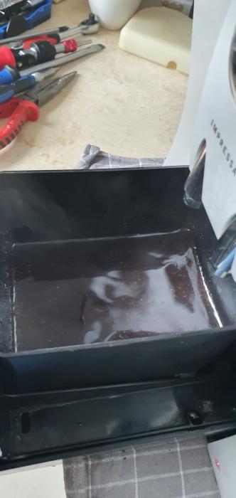

  • Ich erhalte einen  wässrigen Trester:

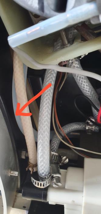

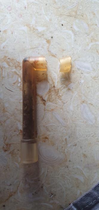

Ich habe übrigens unter der Wasserpumpe einen gebrochenen Schlauch entdeckt, der wohl wie Du richtig analysiert hast "Luft zog". Also ich die Wasserpumpe ersetzte schien der noch OK. Den muss ich jetzt erst mal ersetzen:

RE: Jura Z5 (Gen I) Multiples Organversagen - E.T. 4 - 09.03.2023
Hallo an Alle,
Erstmal ein Photo des gerissenen Schlauches unter der Wasserpumpe:

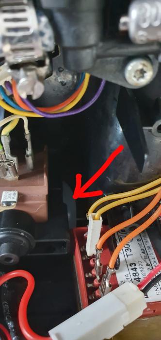

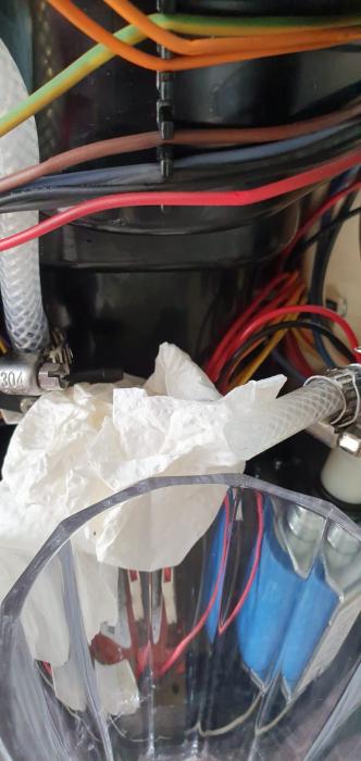

Schlawi – ich habe nun die Schläuche zwischen Wärmetauscher und Wasserpumpe, sowie zwischen Flowmeter und Thermoblock ersetzt. Siehe Photos:
 Danach habe ich das Wassersystem zwischen Ansaugstutzen am Wassertank (abgedeckt mit Hand) getestet und es zieht keine Luft mehr bis Flowmeter. Auch habe ich das System ab Wassertank bis Wasserpumpe getestet. Hier kommt Flüssigkeit an (mit eingesetztem Wassertank) und man kann Wasser ohne Luft ziehen. Siehe Photo:

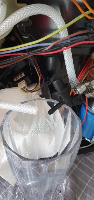

RE: Jura Z5 (Gen I) Multiples Organversagen - E.T. 4 - 13.03.2023
Hallo nochmals,

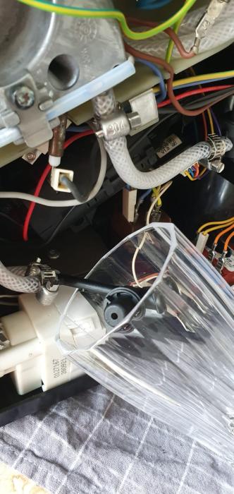

Wie versprochen poste ich hier nochmals Bilder der Tests um den Wasserdurchlauf bis zum Drainageventil zu testen.
Ich habe Folgendes gemacht:
1.       Verbindung zwischen Wasserpumpe und 1. Ablaufventil getrennt. Ablauf der Wasserpumpe in Glas aufgefangen. Spülung betätigt. Resultat: Wasserpumpe pumpt einwandfrei.
2.       Verbindung zwischen 1. Ablaufventil und Thermoblock Wasser getrennt. Ablauf des 1. Ablaufventils in Glas aufgefangen. Heißwasserbezug gewählt. Resultat: Ablaufventil 1 ist voll durchgängig.
3.       Verbindung zwischen 2. Ablaufventil (Y Ventil) und Durchgang zum Drainageventil getrennt. Ablauf von Y Ventil in Glas aufgefangen. Resultat: Das Y Ventil ist voll durchgängig.
Hierzu habe ich auch Videos gemacht und sende diese Schlawi, mit der Bitte diese zu posten – habe nur Fotos eingefügt um die „Testreihe“ zu illustrieren.
