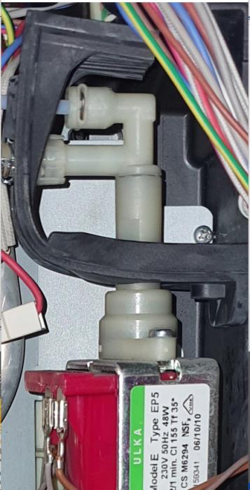

Gerne würde ich einen Membranregler (5513230831) in unsere ESAM 5500 magnifica einbauen, um das Pumpgeräusch zu reduzieren. Gibt es dazu Erfahrungen und welche Teile werden benötigt?
Bin  für jeden Tipp dankbar!
charkut
Das Überdruckventil brauchst du noch.
https://www.juraprofi.de/DeLonghi-Ersatz...:9819.html
Der Membranregler passt, den du angegeben hast.
https://www.juraprofi.de/DeLonghi-Ersatz...:9230.html
Die Maschine wird dadurch ein wenig leiser.
