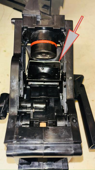

Habe gerade mal an einer BG bei mir geschaut. Sitzt in der BG oben. Hab mal im Bild mit dem Pfeil eine Stelle markiert, in dem es eingehängt wird.
Denke dann weißt du was ich meine. Möglich, das deine BG ein wenig anders ausschaut.
Ob diese Feder da rein kommt, glaube ich eher nicht.

Nein, da ist auch keine Möglichkeiten zu montieren.

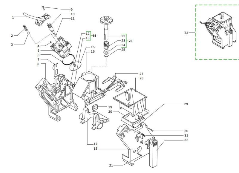

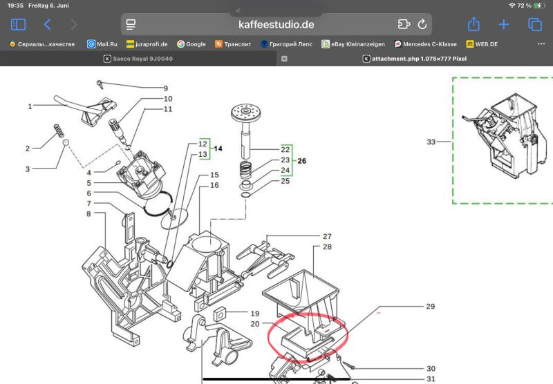

Schau dir mal das an. Vielleicht hilf es.
I     Danke, Schlawi. Da ist das Teil.
Jupp. An der Stelle das ich dir an der anderen Brühgruppe gezeigt habe. Wink
