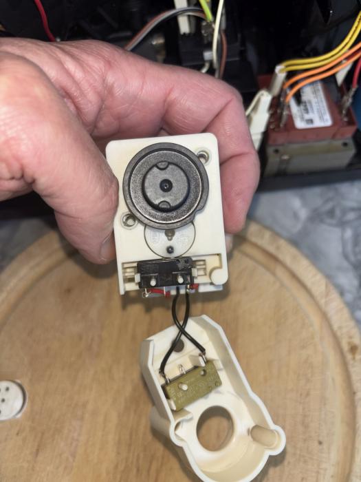

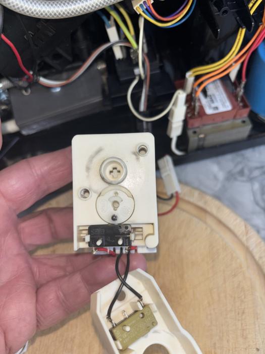

Vielen Dank. Die Mitnehmer sehen gut aus. Anbei einige Fotos. Ich frage mich ob ich die Mikroschalter falsch eingebaut habe.
Das sieht für mich erstmal richtig aus.
Die vorderen Teil des KV kann man nicht falsch zusammenbauen, da gibt es ja genug Führungen, die das verhindern und das Ventil sucht sich beim Einschalten ja selber seine Grundstellung.
Ich würde jetzt mal kontrollieren, ob die Anschlüsse am neuen Kopf des KV auch wirklich alle durchgängig sind, nicht, dass das eine Gussfehler hat.
Ansonsten, Wasserweg verfolgen und Schritt für Schritt schauen, wo es stockt.
(16.05.2025, 10:32)mini4all schrieb: Das sieht für mich erstmal richtig aus.
Mach ich! Vielen Dank!
Im Getrebe am Motor gibt es nichts was sich verstellen kann? Also wenn es den Scheiben korrekt antriebt, ist alls ok?
Nein, da gibt es nichts.
