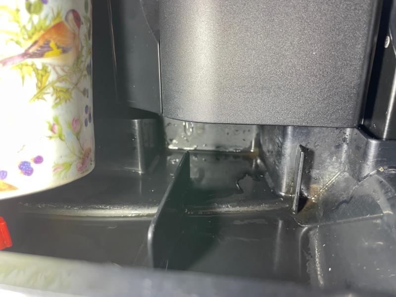

Hoffentlich könnt ihr mir mit diesem Problem helfen: Seit einigen Wochen gibt die Maschine etwa 30 % weniger Kaffee aus, und es sammelt sich viel Wasser in der Tropfschale.

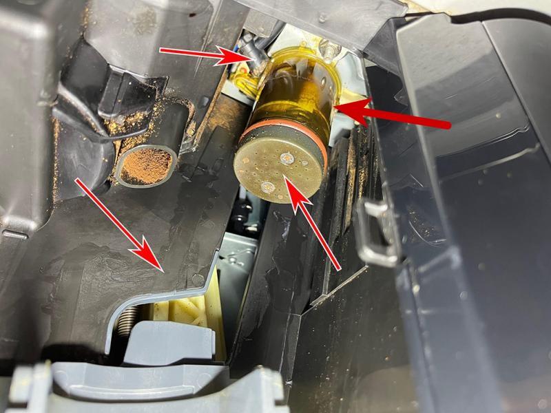

3) Ich habe die "Dusche" abgeschraubt und gereinigt. Dabei ist mir aufgefallen, dass der schwarze Schlauch oben lose war (auf diesem Foto sitzt er wieder halb drauf). Außerdem habe ich etwas Vaseline an der Rückwand aufgetragen, wo Spuren vom Hin- und Herschieben sichtbar waren. Seitdem höre ich deutlich, dass die Brühgruppe weniger schwergängig läuft.
4) Um den oben genannten Schlauch zu befestigen, habe ich das Gehäuse geöffnet und konnte den Schlauch wieder aufstecken.

Nachdem ich den Schlauch wieder befestigt hatte, habe ich die Maschine eingeschaltet und das gesamte Spülwasser in einer Kaffeetasse aufgefangen. Die Tropfschale war also leer. Nach etwa sechs Kaffees sehe ich, dass sich der schwarze Schlauch wieder löst (er sitzt jetzt wieder halb drauf, wie auf dem Foto in Schritt 3) und ich habe ca. 300 ml Wasser in der Tropfschale.

So wie dein oberer Brühkolben ausschaut, würde ich den zerlegen, reinigen und neu abdichten. Kann es sein das in dem Becher Wasser steht?
Zudem auch schauen, ob der schwarze Schlauch nicht verstopft ist.

Danke für die schnelle Rückmeldung! Es scheint tatsächlich Wasser in dem Becher zu sein.
Ich habe die Anleitung zum Revidieren des oberen Brühkolben angesehen, aber ich bin mir unsicher, ob ich es richtig machen kann. Deshalb habe ich die komplette Heizung mit oberen Brühkolben bestellt, einschließlich 4x Dichtung (Art.-Nr.: 63444D).

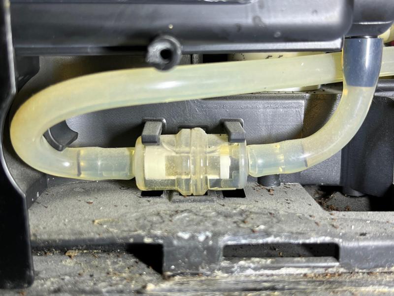

3) Während des Spülens oder der Kaffeezubereitung sehe ich, dass Wasser durch diesen transparenten Schlauch in die Abtropfschale fließt:
Ich schätze, dass das Spülwasser etwa 50/50 über den Kaffeeauslauf und direkt in die Abtropfschale gelangt. Der Druck scheint nicht sehr hoch zu sein, sowohl am Kaffeeauslauf als auch in die Abtropfschale tropft das Wasser:

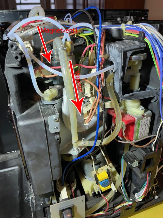

Könnte es vielleicht das Magnetventil auf dem Foto sein? Wenn ja, könntest du mich bitte auf den richtigen Artikel im Webshop verweisen?

Da wird das Solenoidventil undicht sein.
Das müsste es sein.
https://www.juraprofi.de/DeLonghi-Ersatz...:6560.html
Dabei auch die Anweisungen unten lesen. Da sind noch Links zum Raccord, Dichtung und Klammer.
Die Brühgruppe hätte ich nicht ersetzt. Die zwei O-Ringe hätten da gereicht.

Das Problem wurde durch den Austausch das Solenoidventil gelöst! Vielen Dank für die ganze Hilfe, Schlawi!!
