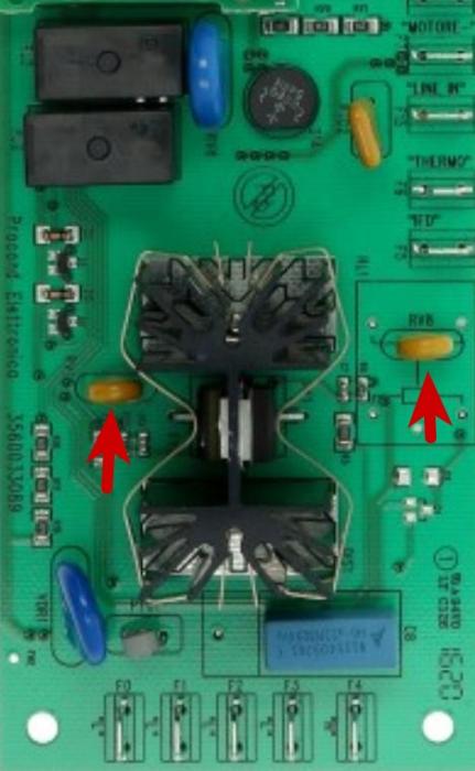

So, nachdem ich mir die Leistungsplatine mal näher angeschaut habe konnte ich
sofort erkennen das dass Weisse ? Dingsi mitte links neben dem Kühlkörper von
TRY 1 und 2 abgeraucht ist ich Hoffe das dies die Ursache oder das damit nichts
zu tun und ist ein Kolateralschaden?
Habe die Platine dann ausgebaut undn dann mal die beiden auf durchgang
geprüft aber da war keiner.
MfG Fritz Bauscher

Welche Platine hast du genau?
Registriert seit: Dec 2024
MEINE KAFFEEMASCHINE: Delonghi ESAM 6600,6620ex3
das Teil war wohl ursprünglich Blau, die Delonghi Nr lautet 5213211861
Herstellungs datum 28.1.2010 und die Procond Nr. 454012060.
Registriert seit: Aug 2011
MEINE KAFFEEMASCHINE: mal diese, mal jene
Status: Ohne Kaffee läuft hier gar nichts
Meinst du die auf dem Bild?
Ja, genau, aber nur der linke ist abgbrannt, der rechte ist noch gut.
Sind die Beiden identisch? bringt es was selbst einen neuen Eizulöten?
haben die überhaupt was mit der Dampfheizung zu tun? oder lieber
das Ding nach Hamburg schicken zum Austausch um auf der sicheren
Seite zu sein?

das Teil das da defekt ist, ist ein Varistor. Der gehört zu der Heizung. Ist mehr oder weniger ein Schutz. Es muss aber einen Grund geben, wieso der abgeraucht ist. Kann sein das du eine neue Platine einbaust und der geht wieder kaputt. Kann man so schlecht sagen. Am besten auslöten, einen neuen rein und hoffen. Aber da die Heizung scheinbar dauerbestromt wird, kann ich dir da sonst auch nicht weiter helfen. Am besten am rechten Varistor den Wert ablesen. Das ist der selbe.
Evtl. auch noch den Triac erneuern.

Vielen dank, mein lieber Schlawi, jetzt bin ich (fast) ausreichend informiert aber wenn alle vorgänge
von der Leistungplatine gesteuert werden wie kann es dann sein das bei intakter Platin irgend
ein Teil Dauerbestomt wird???
kleiner Nachtrag, hab versehentlich bei eingeschalteter Maschine
die untere Thermosicherung getauscht, hab das aber erst bemerkt
als ich der maschine wieder ins Gesicht geschaut hab, wenn es dabei
zu einem Kurzschluss gekommen wäre hät ich das wohl gemerkt, aber
vielleicht hat ja trotzdem der Varistor dabei schaden genommen.
wäre das eventuell eine Möglichkeit???
Das könnte eine Erklärung für den defekten Varistor sein. Würde dann aber auch den Triac erneuern. Nicht das der auch was abbekommen hat.
