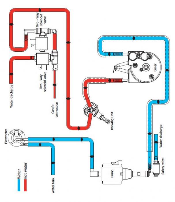

Die haben das in der Molitio in Reihe verbaut . Das Wasser fliest vom Heitzblock zum Reglulierungsventil . Von dort aus in das Zweiwegeventil . Wo ich den Fehler vermutete . Danach direkt ins Dreiwegeventil an dem der obere Anschluss der Weg in die Auffangschale ist und der andere den Heisswasseranschluss bedient . Ich vermute daß , das Zweiwegeventil nicht richtig schließt um den Druck für das Reglulierungsventil aufbauen zu können . Meines Wissen öffnet dieses erst mit 16bar um denn Druck runter zu regulieren auf 4bar .

Müsste ja dann so sein wie auf dem Bild. Dann sollte der Fehler aber am ersten Ventil liegen das dann nicht schließt.
Beim Zweiwegeventil ist so viel ich weiß stromlos die Entlastungsleitung auf. Wenn Das Ventil angesteuert wird geht der Kolben nach oben und der Wasserweg ist frei.
