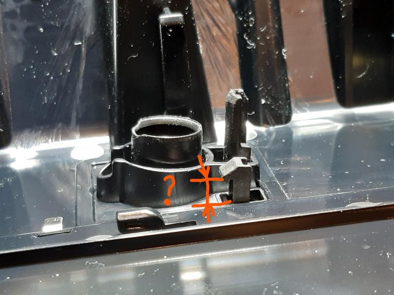

Na het compleet reviseren van mijn DeLonghi ECAM650.75 ontdekte ik na het in elkaar zetten van het apparaat dat het stoompijpje niet gelocked was en telkens een stukje los kwam als gevolg van de stoomdruk.
Boven op het stoompijpje zit een knopje waarmee een hendeltje naar beneden gedrukt kan worden zodat je het pijpje los kunt trekken. Aan het eind van dit hendeltje zit een haakje dat ergens achter zou moeten blijven haken. Ten opzichte van het frontpaneel zit er een speling op van 4-5 mm. Aan de machine zit verder niets waar hij achter zou kunnen blijven haken. Het frontpaneel zelf is te dun om achter te blijven haken. Vandaar dat het stoompijpje er af vliegt zodra er druk op komt te staan.

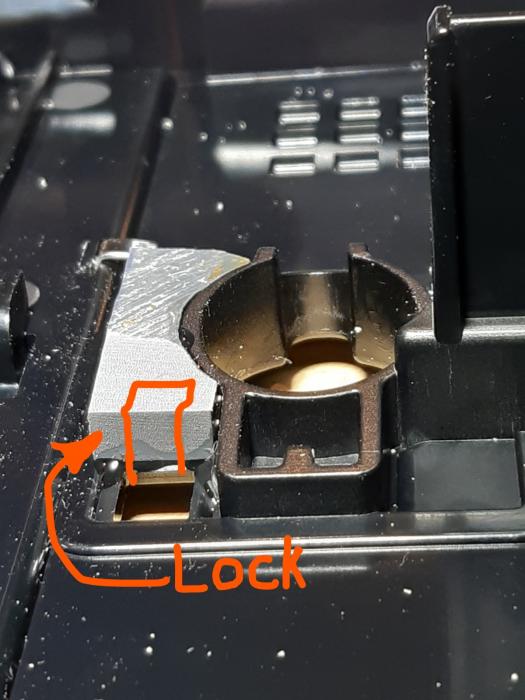

Ik heb dat opgelost door het frontpaneel dikker te maken met behulp van een kunststof plaatje. Heel vreemd, want zo te zien heeft dat dus nooit goed gezeten? Zijn er misschien nog andere gebruikers die dit euvel ook hebben opgemerkt?

Nachdem ich mein DeLonghi ECAM650.75 komplett überholt hatte, stellte ich nach dem Zusammenbau des Gerätes fest, dass die Dampfdüse nicht verriegelt war und sich durch den Dampfdruck gelöst hat.
Oben auf dem Dampfrohr befindet sich ein Knopf, mit dem ein Hebel nach unten gedrückt werden kann, damit Sie das Rohr lösen können. Am Ende dieses Hebels befindet sich ein Haken, der hinter etwas einhaken soll. Gegenüber der Frontplatte ergibt sich ein Freiraum von 4-5 mm. Es gibt nichts anderes an der Maschine, an dem sie hängen bleiben könnte. Die Frontplatte selbst ist zu dünn, um sich zu verhaken. Deshalb fliegt das Dampfrohr ab, sobald Druck darauf ausgeübt wird.
Ich habe das gelöst, indem ich die Frontplatte mit einer Kunststoffplatte dicker gemacht habe. Sehr seltsam, denn es scheint, dass es nie gut gelaufen ist? Gibt es andere Benutzer, die dieses Manko ebenfalls bemerkt haben?
