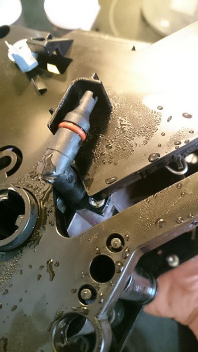

So, bin leider gerade erst dazu gekommen den Hinweis zu verfolgen....
Das Cremaventil war es vermutlich nicht, es war sauber.  Evtl. war es trotzdem nicht dicht.
Ein anderer Zeitgenosse schien hingegen definitiv nicht ganz dicht gewesen zu sein, siehe Bild.
Da das Gerät nunmehr 5-7 Jahre alt ist, werde ich wohl einfach die komplette Brühgruppe ersetzen...
Trotzdem vielen Dank für den wertvollen Tipp!!!!! :-)
