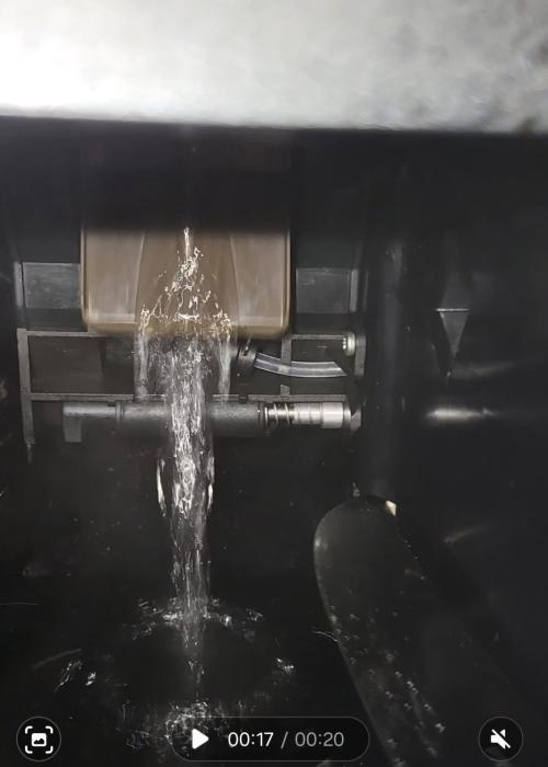

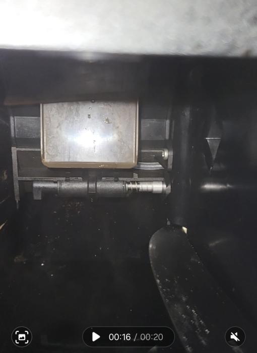

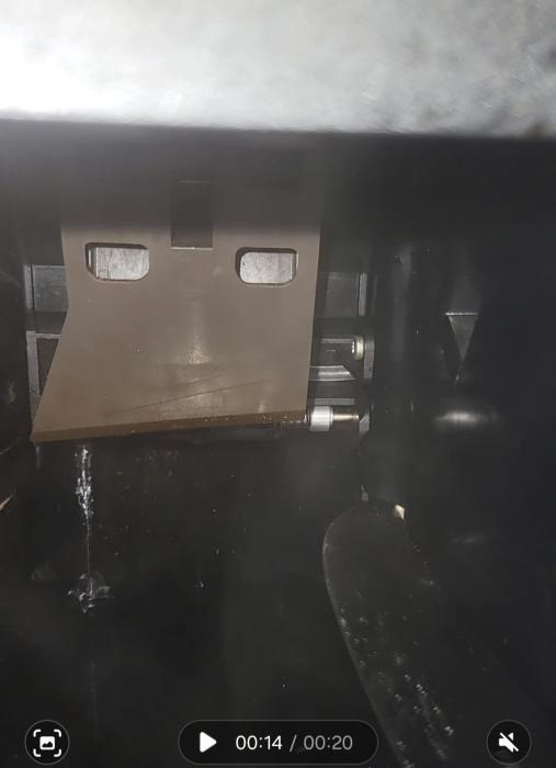

Hallo, nach 20000 Bezuegen wurde eine revidierte Bruegruppe mit revidiertem Drainageventil verbaut da die Bruehgruppe schwer lief und der Trester nass war. Jetzt ist nach der Revision der Trester immer noch nass. Auch beim Spuelen laeuft Wasser erst normal aus dem Drainageventil und am Ende ein Schwall Wasser aus der Bruegruppe, der dann direkt in den Trester geht und nicht in die Auffangschale.
- bei 14 Sekunden laueft das Wasser am Drainageventil raus (normal wuerde ich sagen)
- nach 16 Sekunden geht der Stoessel vom Drainageventil zurueck
- nach 17 Sekunden faehrt die Bruehgruppe in Grundstellung, dabei kommt der Wasserschwall

RE: Jura F50 Wasser in Tresterschale - Schlawi - 24.10.2025
ist das klares Wasser was da bei 00:17 kommt?
Kannst du das komplette Video mal verlinken?
RE: Jura F50 Wasser in Tresterschale - JuraDODO - 24.10.2025
Irgendwie bekomme ich das nicht hichgeladen. Ja..das ist klares Wasser
RE: Jura F50 Wasser in Tresterschale - Schlawi - 25.10.2025
Achso, das ist beim Spülen.
Cremaventil ist eingebaut?
Ansonsten kann ich mir den Schwall da oben jetzt auch nicht erklären.
Ist das beim Kaffeebezug auch so?
